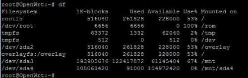

Balage85

Installing perl-www-curl (4.00-1) to root...
Downloading http://users.atw.hu/vargalex/trunk/ar71xx/packages/perl-www-curl_4.00-1_ar71xx.ipk.Collected errors:
* wfopen: //usr/lib/opkg/info/perl-www-curl.control: No space left on device.
...stbOpkg.conf:
src/gz vargalex_v1.1.7 http://users.atw.hu/vargalex/trunk/ar71xx/packages
dest root /
dest ram /tmp
lists_dir ext /var/opkg-lists
option overlay_root /overlayAnnyi, hogy telepítettem pár csomagot innen is:

Egy olyan egyszerű kérdésem lenne, hogy ha külső hdd-n van az overlay és a swap is, akkor betelhet akármi is? Telepíteni akarok, de mindig azt írja, hogy no space left.
Luci-ban a szoftvertelepítésnél azt írja bőven van hely. -

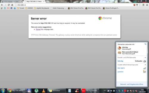

cellpeti
nem érem el sehogyse a routeremet. Valakinek ötlet?

vargalex
cellpeti #41241 üzenetére
A router WAN portjára van valami kötve? Mert ha nincs, vagy még nincs beállítva a routeren a WAN port típusa (esetleg username/jelszó), akkor a Win7 azt fogja mutatni, hogy nem éri el az internetet rajta keresztül.
Csatlakozz hozzá kábelen, majd nézd meg böngészőben a http://192.168.1.1 URL-t. -

cellpeti
Intruder2k5 #41240 üzenetére
hiába dugom rá UTP-vel is, mert nem csatlakozik, nem kap semmit a routertől
cellpeti
Intruder2k5 #41238 üzenetére
nem erről kapom a netet.
A netet free wifiről kapom. Vagy mobilnetről ami az enyém. A routerről nem kapok semmit.

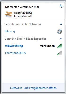

cellpeti
egyszerűen nincs meg a routerem...
OpenWRT rajta van, de "putty"-val se érem el már. Se az IP-n. Ötlet?

cellpeti
üdv
van wifin netem, a routerre rátettem már az OpenWRT-t, de a putty nem tud rá csatlakozni
Speeed azt mondta így is meg lehet csinálni...
