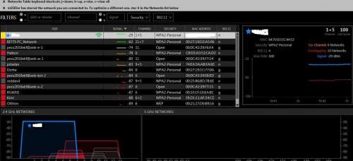

Jah, ez tiszta, de 5ghz-nál még jó lehetek egy 150-200 mbps-re szerinted?
McSzaby #41980 üzenetére
Hát ez az, erről beszélek... Az a környezet, ahol a sajátod mellett még 13 másik WiFi hálózat jele zavar be, cseppet sem nevezhető ideálisnak, és mondhatni reménytelen vállalkozás, hogy ettől nagyobb sebességet érj el! Én azt mondom, hogy még a 100Mbps is nagyon jónak mondható...

Másik WiFi hálózat van a vételkörzetben? Mellesleg lehet, hogy éppen a kliens gyenge a nagyobb sebességhez! Mondom ezt én, aki egyébként nem szeretem a TP-LINK-et!
Sajnos nem tudok szám adatot mondani, mivel azzal nincs tapasztalatom, de elviekben 5GHz-en nagyobb sebesség érhető el, mivel nagyobb a frekvencia, viszont ugyanezen okból a környezeti tényezők, falak, és egyéb akadályok jobban is csillapítják a jelet, mint 2.4GHz-en!
szerk.:
Most nézegettem smallnetbuilder-en, 5GHz-en jellemzően 130-150Mbps értékeket írnak, persze router típustól függően! Ott Te is tudsz tájékozódni! -
