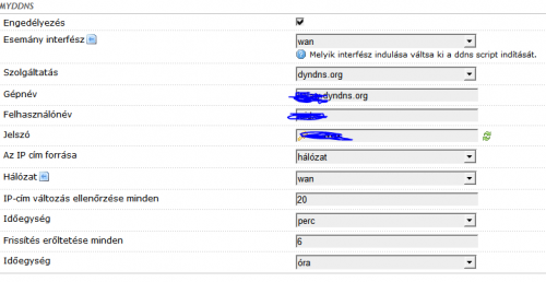

raidx
Intruder2k5 #39163 üzenetére
IP forrásnak van hálózat, interfész és URL de egyikre sem reagál. Restartot is csináltam de semmi.

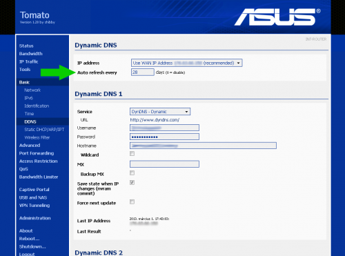

@suste
Most a próbák kedvéért manuálisan kértem új IP-t de nem frissítette akár mit is állítottam be. Cím változás keresésének adtam meg 1 percet is meg az erőltetett frissítésnek is de nem működik.
Régen egyszer már volt ilyen valamelyik buildnál de épp jött az újabb és megoldódott. Mivel nagyon ritkán van rá szükség így nem derült ki korábban.

suste
na erről beszéltem én is a múltkor, hogy a dyndns sem szereti az állandó IP-ket
neked is valszeg azért nem frissíti a router, mert már nagyon régen ugyan azt az IP-t kapod a szolgáltatótól, így nincsen mit frissíteni, szóval nem a router a hibás, hanem a szolgáltatók (net és a dynds szolgáltatód) -

raidx
OpenWrt vargalex v1.1.7 r35342 van fent és nem frissíti a dyndns címet. Már többszörösen végig próbáltam minden beállítást de nem változik az IP cím a dyndns-nél.
