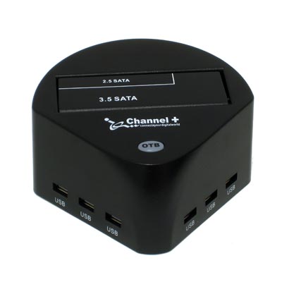

Van egy ilyen routerem, ezzel a gyári fw-el:
Firmware Version: 3.13.4 Build 110429 Rel.36959n
Hardware Version: WR1043ND v1 00000000Rákötöttem egy USB 2.0-ás mobilracket, amiben egy 160GB-os 2,5"-os vinyó van, NFTS fájlrendszerrel, frissen formázva. Kb. 2 (!) MB/s-el tudok róla olvasni / írni. Érdemes újabb fw-t tenni rá, gyorsabb lesz tőle? Belelapoztam az első oldalon lévő linkekbe, cikkekbe, látom, hogy van rá többféle alternatív fw is, de igazából csak ez a sebesség felturbózás érdekel most, egyébként félévente 1x lépek be a webes felületébe. Mit javasoltok NTFS-hez? Mindenképp kell az ext2 / 3 ? Gyári fw / DD-WRT / OpenWRT ?
Köszönöm a válaszokat előre is:
diy -
