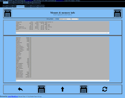

2. A csatolási pontokat rosszul állítottam be /mnt/letöltés, és azt vettem észre, hogy 512 Kb-után nem tud írni a vinyó. Aztán rájöttem, hogy /share/Samsung-ot kell beállítani, így már a vinyóra ír, azelőtt (/mnt/letöltés) ha jól sejtem a router memóriájába akart.

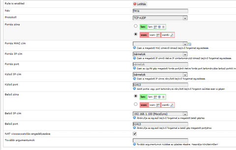

A Sambát is el lehet érni kívülről?
Amit írtál LUCI elérést arra azt írja, hogy nem biztonságos kapcsolat aztán pedig ezt:
Forbidden
Rejected request from RFC1918 IP to public server addressHát ezt a webszerver dolgot is majd megnézem, ha lesz rá egy kis időm. (meg a kopogtató port dolgot, meg ... Szűz Mária mennyi minden jóság van itt. Csupa meglepetés és vidámság
A DDNS-t miért használnak többen is? Nem csak akkor kell, ha nincs publikus IP-je, mert a szolgáltatótól is már NAT-va kapja?
Még egy furcsaságom akadt, szó szerint.
Gyárinál nem volt ilyen. Ha megnyitok egy bármilyen oldalt néha bejön a 404 azonnal, de ha ráfrissítek akkor betölti ahogy kell.

Még valami. A LUCI felületet hogyan érhetem el kívülről?
Nestor16
Valóban, nyitva a port.
Wáow, miket nem tud. Sajna hely az csak 136 kb maradt miután feltettem a TM-et, valamiért sokat evett. Majd kipróbálom a külső GUI-t a TM-hez, úgy több helyem marad.

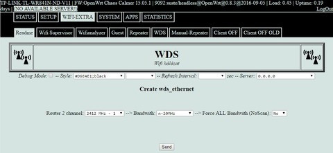

suste ez a wds létrehozás úgy sikertelen ahogy van az biztos.... nincs wireless device....
mzsombor
Nem, az nem. Chrome alól csináltam, miután megnyomtam a WDS-ethernet gombot, három dolgot kért csak: Router 2 channel: --> Bandwith: --> Force ALL Bandwith (NoScan):
Ha itt Send-et nyomtam, már nem kért mást, és újraindult a router.
Utólag állítottam be LuCI-ban a WPA2-t és a jelszót hozzá. -

Megcsináltam a resetet és azokat a backup feltöltéseket a 841-re, amiket írtál, mostmár WDS-ethernettel bekonfigolva. A titkorítást és a jelszót most sem szívta át a fő routerről. Számíthat az, hogy a fő routeren kb két éves suste van? Nagyon láma kérdés, de arra ugyanúgy föltöthetem ezt a két backupot, reset nélkül? Azon még csak 8081-es webes felület van, de amúgy működik minden szépen, azért nem bántottam eddig.

A WDS amúgy pöpecül működik azóta is, megy a handoverezés döccenés nélkül a két router közt. Ma megcsináltam a krimpelést az emelet 14 ethernet kábelének, holnap az aljzatok jönnek fönt, akkor átállok ethernet alapú router összekötésre.
