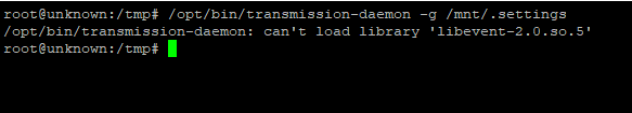

Van az entware-ng repo-ban két libevent2 csomag is, libevent2-core_2.0.22-1_mipselsf.ipk és libevent2_2.0.22-1_mipselsf.ipk, nem tudom melyik kell neki, de próbáld feltenni ezeket. Bár azt nem értem, ha ez függősége a transmission-nek, akkor miért nem húzta fel magával.
opkg update
opkg install libevent2Mondjuk entware-ng-t én sosem használtam.

Üdv,
Sikerült működésre bírni......
Kitöröltem az elérési utat a Transmission-deamon-nál tehát ehelyett:/opt/bin/transmission-daemon -g /mnt/.settingsEz:
transmission-daemon -g /mnt/.settingsDe hogy ez így miért jobb azt nem tudom.

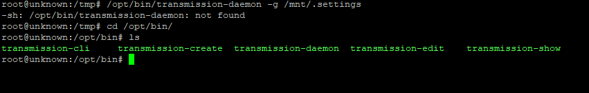

Véletlenül nem ARM routered van? Ugyanis akkor is dobhat not foundot, ha nem kompatibilis a bináris a procival.
És jelenleg (legalábbis, amennyiben Intru' linkjeit használtad) mipselre fordított binárisokat telepítettél.

És ez mit válaszol?
/opt/bin/transmission-daemon -g /mnt/.settings -

Igen, RT-N66U routerem van.
A log ezt írja:Apr 21 22:02:22 unknown user.notice root: Transmission daemon successfully started

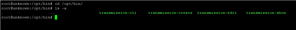

Kicseréltem a 2.84-4 re, jelenleg az az 5 darab file van a bin mappában semmi mást nem másoltam sehova. És amikor a webes felületen a SAVE re megyek akkor megjelenik a folyamatoknál a
"/bin/sh /tmp/start_transmission.sh" majd eltűnik, és a TM utána nem indul el.
Biztos hogy csak azaz 5 fájl kell abba a bin mappába, és akkor mennie kell? Nekem olyan kevésnek tűnik.

Próbáld meg ebből kimásolni a daemon-t.
transmission-daemon-openssl_2.92%2bgit-5_mipselsf.ipk -
Atlantisz48
Intruder2k5
#8684
Atlantisz48
#8683
És hol van a transmission-daemon?

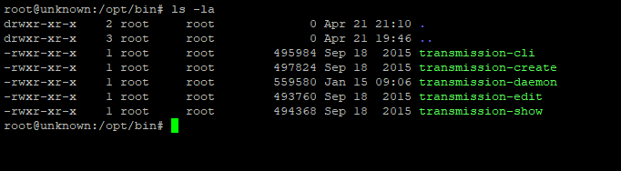

Sajnos lejárt a szerkesztés:
Atlantisz48
#8680
ls -lajobban átlátható jogosultságokat mutat
Atlantisz48
Megpróbáltam beállítani a a külső TM-et egy leírás alapján, de nem indul el
A fájlokat a megadott helyre másoltam. És a webes felületen átállítottam a Transmission binary path-t, és amikor rányomok a SAVE-re akkor megjelenik a folyamatoknál ez:És utána eltűnik, de a TM-et nem sikerül elindítani. Pedig futtathatóvá tettem.
Hol ronthattam el?

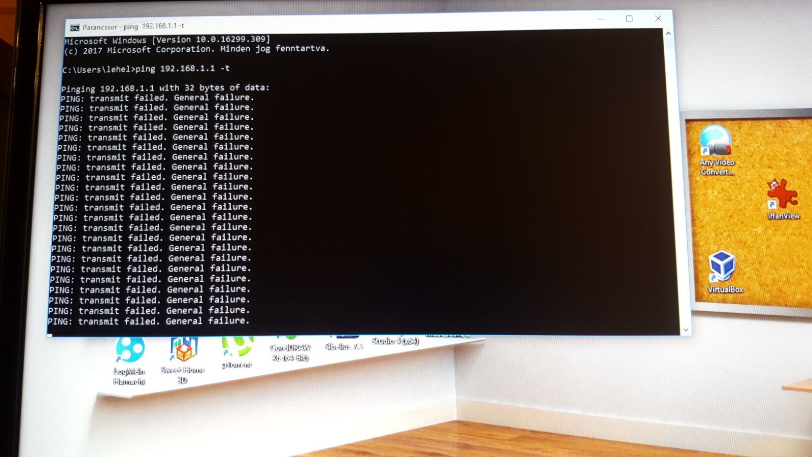

Van egy asus rt-n66u routerem, rajta a shibby tomato. Minden rendben működik fél órán keresztül, amikor az 1Tb-os külső hdd-m random leáll. Próbáltam minden spin down és hasonló funkciót módosítgatni, de semmivel nem működik. Mit tudok tenni? -

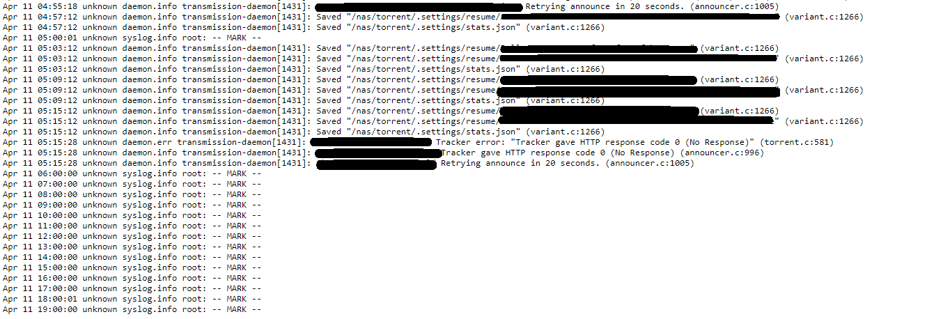

Sajnos nem szünt meg a probléma a Transmission hirtelen leállását illetően, próbáltam rájönni arra, hogy mi okozza de nem sikerült.
Nem tudom, hogy a fw miatt van, vagy az Entware-ng miatt, de igazából az Entware-ng-t nem is használom, csak amikor az MC-t nyitom meg, a Transmission meg a beépített.
Régebben, régebbi FW-vel nem volt gond a TM-el. Bár lehet akkor nem a beépítettet használtam, erre már nem emlékszem régen volt. (KB 4 éve használok ilyen routeres megoldást.)
Tegnap kipróbáltam a Entware (Nem az NG-st) + rtorrent-et. Tegnap este szépen beállítottam, elindítottam, hozzáadtam pár torrentet, amivel ellesz (gondoltam). Erre amikor hazaértem ma kb 17:00 kor látom a router délelőtt újraindult......
De hogy miért azt nem tudom. És az rtorrent-nél a a torrentek szüneteltetve fogadtak engem.
Szerintetek melyik a legjobb páros stabilitást illetően?
FW + Entware vagy Etware-NG + belső vagy külső TM vagy rtorrent de abból is melyik verzió? -
