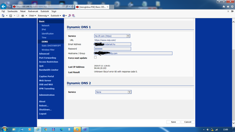

"erre nem is gondoltam, hogy a szolgáltatói eszközben állítom be a ddns-t"

Látod, erre nem is gondoltam, hogy a szolgáltatói eszközben állítom be a ddns-t.....
Köszi, működik!Bár így is van egy script, ami Public IP vagy WAN1 vagy WAN2 cím változáskor küld egy e-mail-t.

Mert gyanithatóan nem ugyanazt az oldalt használja a fresh mint a shibby.

Sanszos hogy nála is ez lesz a gond, hogy nem túl jó a rendelkezésre állása vagy az elérhetősége annak az ip ellenőrzésre használt oldalnak ami tomatoba bele van drótozva. És a szolgáltatói routeren nem lehet ddns-t beállítani hogy akkor az kezelje? Vagy átállítani bridge módba hogy a te router-ed kapja a publikus ip-t? Na ezért sem szeretnék sose szolgáltatós cuccot, csak a baj van vele

Ahogy említettem, nálam most éppen "Error obtaining IP address" hiba van és a legtetején "Use external IP address checker" van beállítva. Abban a pillanatban, hogy "Use WAN IP address"-t állítok be, már megy is a DDNS frissítés (DynDNS irányába). Visszaállva a "Use external"-ra újra hibás. Ugyanakkor én a szolgáltatói router mögött vagyok és ezért használok "Use external"-t.

Freshtomato, ac68u, no-ip (2db cím ráadásul) de soha nem láttam még ilyen hibát, mindig el tudtam érni a vpn-t a ddns címmel a 2019-es verziókban is meg a legújabban is. Nálam a "use wan ip" -re van állítva legfelül a kliens, az external ip checker szerintem kevésbé megbízható. Nyilván előbbi csak akkor használható ha a wan ip az tényleg a publikus ip.
Aeroglobus
A 2019.4-es ez is. Próbáltam az újabbakat is, de azokban ez szintén előfordul. Azért használom ezt a verziót, mert az újabbaknál az általam generált OpenVPN kulcs sem használható, amit meg a routerben generálok, ott a kapcsolat létrejön ugyan, írja is a router, hogy a kliens csatlakozik, azonban ténylegesen a hálózaton nem tudok böngészni, ebben a verzióban viszont működik. Szóval még ezzel van a legkevesebb problémám. (bár a PPTP sem igazán megy....)
Az az érdekes, hogy a router be van állítva automatikus újraindulásra, de ez nem szokta megjavítani, csak ha a helyszínen csinálom meg. Ott meg az a baj, hogy ez egy távolról kezelt eszköz, így ha nem érem el, az újraindítás is körülményes... -

Én 2019.4-est használok egyelőre és néha-néha "Error obtaining IP address"-el "szórakoztat". Reboot után jó szokott lenni, de most csak ezért nem indítom újra.
