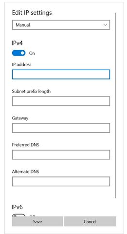

Kihozható onnan (elvileg):
1. A gépeden állítsd be egy 192.168.1.x/24 fixc IP címet, pl. 192.168.1.10
2. kösd össze egy UTP-vel ezt a gépet és a brick-es router-t
3. nyiss egy command ablakot, abban folyamatosan ping-eld 192.168.1.1 IP címet (ping 192.168.1.1 -t)
4. nyisss egy böngészőt, amiben 192.168.1.1-t próbálod megnyitni
5. kapcsold be a router-t és figyeld a command ablakban lévő ping-et, amikor egy rövid ideig válaszol, akkor frissíts rá a böngésződre, be fog jönni egy pár soros menü
6. ott válaszd ki az "erase NVRAM" opciót, ezután a router újraindul
7. sokáig fog tartani a boot és a törlés, de utána újra eléred a router web felületét
8. a gépedet állítsd vissza DHCP-re -

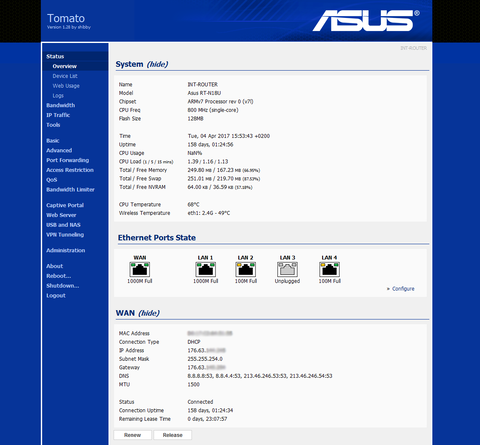

sztanozs #7419 üzenetére
Mondjuk az RT-N12 csak Switch / AP módban megy, de az RT-N18U-ra se lehet panaszom. Annyi van, hogy a CPU Usage kijelzés bugos, 2-3 hét uptime után átváltott erre a NaN kiírásra, de aztán 1-2 hét múlva érdekes módon visszaállt. Most kb. egy hete megint ilyen, de emiatt nem akarom újraindítani. Ez egyébként kap is terhelést, két torrent kliens megy rajra folyamatosan. A WAN Connection uptime is ugyanannyi mint a rendszeré.
