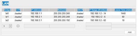

Tomato LAN tartományai:
DHCP:
br0: 192.168.3.1-192.168.3.99
br1: 192.168.2.1-192168.2.99
fixen kiosztva: 192.168.3.101-103Összefoglalva 192.168.1 --> ZTE használja + ASUS is itt van
192.168.2, ill. 192.168.3 --> ASUS (tomato) használja -

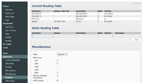

Ha minden igaz (és jól emlékszem), akkor 192.168.1.x volt a ZTE belső hálózata, ugye?
A tomato-n LAN irányba milyen IP cím tartományokat állítottál be végül? -

Lasersailing
Szia,
Azóta, hogy ezt beállítottuk (+ még a ZTE-n beállítottam a DHCP bindinget a routeremnek (192.168.1.99-re) + két port forwardot), a ZTE másodszorra vesztette el az internetkapcsolatot. Előtte nem is tudom mikor volt ilyen gond. Lehet a kettő között összefüggés???
Azért fura, mert azóta kevesebb belső IP címet kell kiosztania, azaz kevésbé van leterhelve, ezért azt gondolnám nem, de semmi más változás nem volt az ikerházon belül a héten, ez viszont aggaszt... -

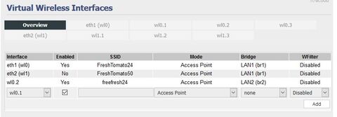

zsolt_64
#9744
A gratula inkább TJSZ-t illeti, a türelméért, segítőkészségéért, ill. hogy ki tudta szedni az általam lényegtelennek gondolt infót, ami valójában lényeges...
Ha már tanulok, akkor tanuljak rendesen, szóval megnézem mit lehet csinálni, nálam igazából jelentősége nem sok van:
- vendégre saját eszközök mennek, pl. ilyenek
- 10/1-es net csomagot még tovább korlátozni kicsit brutál lenne. Bár az első modemem 2400bit/sec -et tudott...
De hátha egyszer lesz normális netünk, akkor még akár jól is jöhet, szóval kipróbálom, köszönöm!
zsolt_64
Lasersailing
#9743
Ez szép menet volt és tanulságos gratula mindkettőtöknek

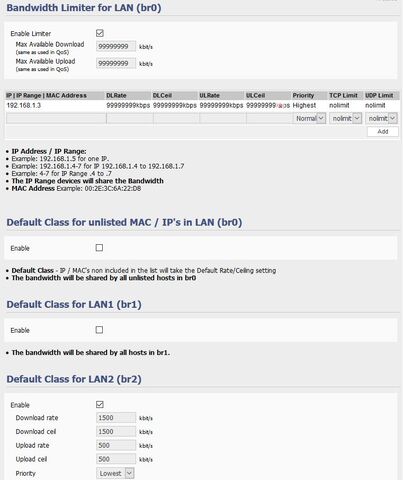

És akkor itt a bónusz
Bandwith limiter használatára példa:
A felküldött példámhoz illeszkedve:
1. a freefresh24 szabad felhasználású wifi ami a br2-höz csatlakozik, le van limitálva
2. a 192.168.1.3 as ip cím maximális prioritást élvez.A freefresh24 limitje kipróbálva mobilról speedtest.net-el Szóval a bulikázók nem lesznek elkényeztetve

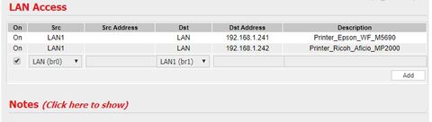

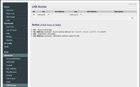

"ha egy hálón lévő eszközt nem tudok a vendég felhasználóval ping-gel elérni"...
Nem ettől függ. DE! Ha Advanced - Lan Access-nél nincs semmi bekapcsolva, akkor védett vagy.

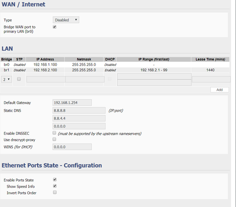

Basic / network / WAN/INternet:
type: DHCP (nem static kellene legyen??? az ASUS részére a net fixen a ZTE routere - gondolnám én...)
MTU: Default 1500
Route Modem IP: 192.168.1.254 (vagy ez maradjon 0.0.0.0???)Basic / network / LAN:
bridge____STP_____IP Address___________Netmask________DHCP_____IP range
br0_______dis______192.168.1.100_______255.255.255.0__enabled___192.168.1.110-200
br1_______dis______192.168.2.100_______255.255.255.0__enabled___192.168.2.1-99Kérdéseim:
Jók-e a kiemelt értékek (ZTE DHCP beállítása: 192.168.1.1-99)?
- vagy legyen a routerem külön tartományban? (de akkor tud kommunikálni a ZTE-vel???) pl:
br0_______dis______192.168.3.100_______255.255.255.0__enabled___192.168.3.110-200
br1_______dis______192.168.2.100_______255.255.255.0__enabled___192.168.2.1-99magyarán azt nem értem, hogy az ASUS routerem 192.168.1.100-on lehet-e, vagy tilos ott lennie, vagy kötelező ott lennie?
Amint írtam du. a cél, hogy a ZTE háló és az ASUS háló váljon szét + az ASUS háló váljon ketté "megbízható" és "nem megbízható" eszközök számára.Bocsánat, ha sok a kérdés, csak napközben kell a net, amikor nem vagyok itthon, ezért biztosra szeretnék menni

Meg van, rájöttem mit akartál csinálni: a WAN portot hozzárendelted a br0-hoz, ezért van a def. gateway beállítva 192.168.1.254-re (gondolom ez a szomszéd router-e, ugye?). Viszont: így a szomszéd router-től kért IP címet minden eszközöd és egy az egyben láttátok egymás gépeit és eszközeit.....
Az általad létrehozott vendég wifi és a hozzátartozó VLAN csak a te router-eden létezik, azt így a te router-ed nem tudja továbbítani a szomszéd router-e fele.
Csak akkor lehetne ezt megoldani, ha
1.lásd 9734. hozzászólásom
2. a szomszéd router-én is létre kellene hozni egy br0 és egy br1 bridge-et (ugyanolyan paraméterekkel, mint amit te csináltál) + a szomszéd router-étől feléd néző LAN port-ot pedig tag-elni kellene + a te router-eden is tag-elni kellene azt a portot, ahova bedugtad a kábelt -

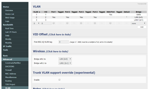

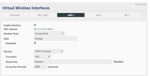

Jöhetnek a screenshot-ok:
1. a VLAN beállításokról: Advanced - VLAN
2. a bridge + wifi beállításokról: Basic - Network (teljes oldal)
3. wifi beállításokról (3 fül!): Advanced - Virtual wireless -

#9719
Köszönöm!
Ami különbséget látok:
- LAN-nál nálam a netmask mindkét hálón megegyezik, nálad nem. Az eredetileg linkelt leírásban is, tehát talán nem ez a gond
- a virtual wireless interfaces-en sem látok eltérést a képed és az emlékeim (+korábbi képfeltöltésem) között...
Pedig tuti user error lesz nálam...Sebaj, köszönöm a segítséget, este feltöltöm, hátha TJSZ rájön mi a hiba...
tjsz
Lasersailing
#9718
Nincs mit. Ide a fórumba rakd fel, hogy tanuljunk belőle!
zsolt_64
zsolt_64
#9719
lemaradt:
A LAN fülön érdemes megnézni az ip cím tartományokat és a lease időket. Ezek szerint ha házibulit tartasz és nem akarok a családi wifi jelszavadat kiadni akkor ott a freefresh24.
Ezek szerint 60 fős házibulit lehet tartani
A család meg max 4 eszköz.
Ja és az ip cím tartományok miatt ezek nem látják egymást -
zsolt_64
Lasersailing
#9718
zsolt_64
A 2019.4-es Freshtomato ban nekem a wifi el van szeparálva egy másik ip cím tartományba úgy hogy egy plusz vlan-t állítottam be, persze ez jelszóval védett.
Ehhez 1 perc egy további nem jelszóval védett másik ip cím tartományba berakott "vendég" wifi-t definiálni. Sőt ha akarok erre sebesség limitet is tehetsz...
Tökéletesen működik. ha kell küldök srcreenshot-ot.Egyébként javasolnám a FreshTomato-ra áttérést, mert a Shibby-k már jó régiek, és Shibby be is fejezte.. Ha jól emlékszem megnősült
és a saját FW-jét klónozza

Na, akkor egyesével nézzük végig!
Küldj egy aktuális screenshot-ot
Lasersailing

Ha a guest wifi hálóra lépek, akkor kapok ip címet (192.168.2.xxx), pingelni tudom a routerem a IP addressét (192.168.2.1), de nem tudom pingelni a router "tomatos hálózatának" címét (192.168.1.100), meg semmi egyebet sem, ami a 192.168.1.xxx-es tartományban van. Ez utóbbinak örülök is, mert épp ezeket akarom "eldugni" a vendégek elől!Szerintem csak azt nem állítottam még be, hogy az ASUS router a 192.168.2.1-99 közötti tartományt összekapcsolja a WAN-nal.
Esetleg ezt nem itt kellene?
Esetleg így:
- Destination 192.168.2.0,
- interface WAN
- többire tippem sincs... -

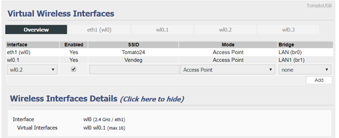

Lasersailing
tomato24: Br0-n van. Vendég br1-en.
tomaton van internet, vendegen nincsen
Most ami furát látok és nem értek:
LAN bedugva, ipconfig válasza: 192.168.2.82
tehát az ASUS Tomato által kiosztott IP címem van, amit vendeg wifihez szerettem volna rendelni...szerk:
Most kihúztam az ethernet kábelt és az ipconfig szerint 192.168.1.52 --> tehát tomato wifin vagyok, minden működik, úgy ahogyan kell
szerk2:
vendegre átlépve ipconfig: 192.168.2.82 --> vendeg wifin vagyok, nincs internetem ping 8.8.8.8 csomagok elvesznek
(mikor írom visszajöttem Tomato wifi-re, ipconfig: 192.168.1.52)tomato verzió:
Version 1.28 by shibby -
tjsz
Lasersailing
#9705

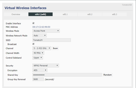

Overview fülön állítsd át a Tomato24-es sorban a bridge-et br0-ra.
Vendég wifi-d maradjon br1-es. -
Lasersailing
Tomato a saját wifim.
Ha átállítom a virtual wireless interface-n a wl0.1-et Br1-ről Br0-ra, akkor nem kap ip címet a vendeg wifire feljelentkező gép. Ha Br1-en van, akkor van címe 192.168.2.xxx, csak ezt az tartományt kellene a netre kiengedni. (de úgy, hogy a belső hálózatot ne lássa)access point módban van a router. - nem tudom, hogy ez fontos-e
tjsz
Lasersailing
#9703
Ha a saját wifi-d a Tomato24 lenne, akkor a Virtual Wireless Interface-nél kell átállítanod a bridge-et br1-ről br0-ra.

Azt hiszem egy korábbi hozzászólásodból [link] megtaláltam, hogy mi lesz a gond:
Nálunk a net úgy néz ki, hogy egy ZTE routerhez csatlakozik az én RTN18-U (tomato) routerem, access point üzemmódban. A Vendegnek szánt VLAN-t viszont nem vezettem végig a ZTE-n, így a fenti link alapján ez a gond – gondolom én... Jól gondolom?Ill. azt még nem értem, hogy ettől miért tűnt el a saját wifi net elérése. Gondolom még valamit elállítottam, amit nem akartam...
tjsz
Lasersailing
#9700
Advanced - VLAN - Wireless - Bridge eth1 to "LAN (br0)" legyen. Szerintem.
