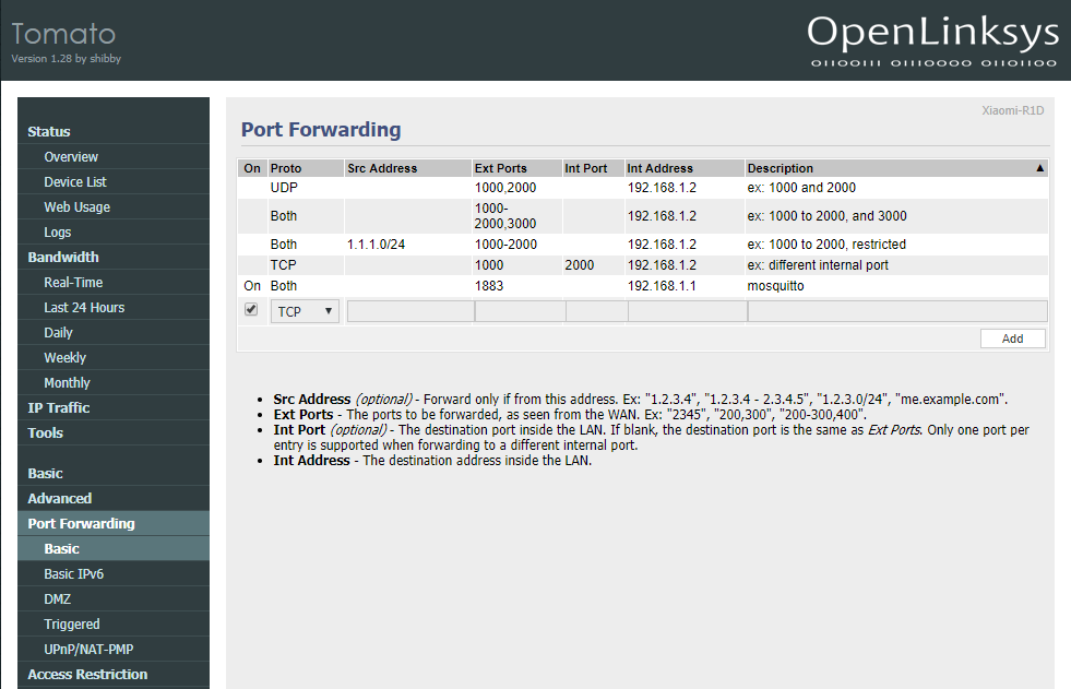

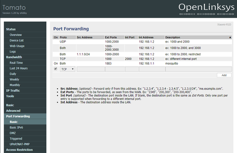

Sikerült felraknom a mosquitto-t a routeremre (lan-on elérhető az mqtt dash nevű telefonos app-al), ddns-t is sikerült beállítani (próbaképp bekapcsoltam 8080-ra a remote access-t és mobilnetről elértem a ddns-es címen), már csak kintről is elérhetővé szeretném tenni az mqtt brokerem.
Ehhez beállítottam egy port forwarding rule-t, de sajnos nem tud csatlakozni, és a Port forwarding tester is zártnak írja a portot.
Port forwarding beállítások:
Router restart is megvolt, így itt kérnék segítséget, mer sajnos kifogytam az ötletekből
Előre is köszi!
