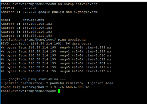

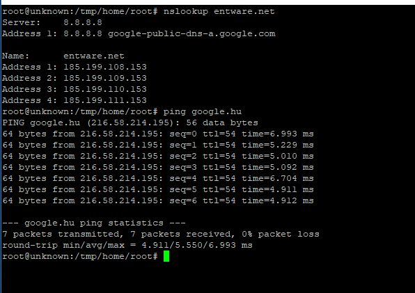

Itt nálad valami beállítás nagyon el van tolva. Egyáltalán van netkapcsolat a routeren?
ping 8.8.8.8
Atlantisz48 #8841 üzenetére
Az alsó képen vedd ki a pipát a "Use Internal DNS" elől, és próbáld úgy.
Atlantisz48 #8838 üzenetére
Mit kapsz válaszul az alábbi parancsokra?
root@INT-ROUTER:/tmp/home/root# nslookup pkg.entware.net
Server: 8.8.8.8
Address 1: 8.8.8.8 google-public-dns-a.google.com
Address 1: 81.4.123.217 entware.net
root@INT-ROUTER:/tmp/home/root# nslookup entware.net
Server: 8.8.8.8
Address 1: 185.199.109.153
Address 2: 185.199.110.153
Address 3: 185.199.111.153
Address 4: 185.199.108.153Mellesleg a wget parancsba a http elé minek a kötőjel? Próbáld így:

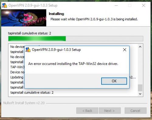

Atlantisz48 #6127 üzenetére
Ugye rendszergazdaként futtatod az installert? És a megfelelő telepítőt szedted le? (64/32 bit)
Akkor sajnos passz. Google adott még egy halom találatot a témában, de nem nézegettem végig, hogy melyik aratott sikert.
Atlantisz48 #6123 üzenetére
Igen. Hacsak nem tudja helyette a tun drivert hadználni, bár win alatt kétlem...
