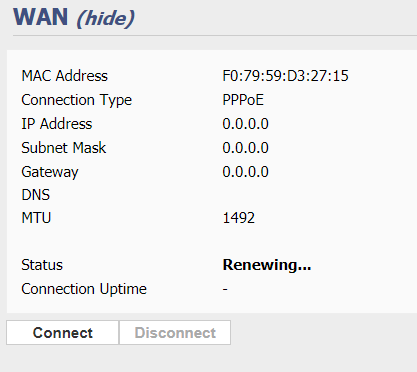

Az a kábel a digitől kapott ZTE márkájú modemből jön.
IPV6 le van tíltva.
A fentebb leírt MAC klónozást megpróbáltam, nem jött be.
Próbáljak meg egy hard resetet és előről kezdeni? Vagy frissítsek egy másik verzióra? 140-es van fent, ennél van frissebb? Vagy alacsonyabb verziót is fel(le) lehet frissíteni? -

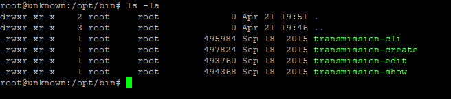

root@unknown:/tmp/home/root# mount
rootfs on / type rootfs (rw)
/dev/root on / type squashfs (ro)
proc on /proc type proc (rw)
tmpfs on /tmp type tmpfs (rw)
devfs on /dev type tmpfs (rw,noatime)
sysfs on /sys type sysfs (rw)
devpts on /dev/pts type devpts (rw)
/dev/mtdblock3 on /jffs type jffs2 (rw,noatime)
usbfs on /proc/bus/usb type usbfs (rw)
/dev/sda1 on /opt type ext3 (rw,noatime,data=ordered) -

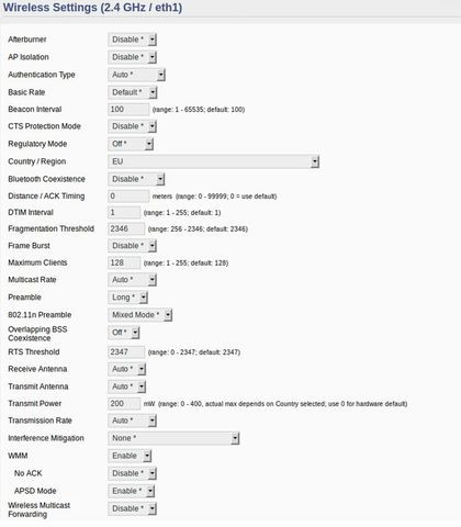

Csekkoltam 20MHz Width beállítással. nincs sok zavaró AP. Áttettem másik csatornára két csatorna távolságra.
Sajnos 2,4GHz-en még mindig nudli a letöltési sebesség. Diginet 100Mbit-ből, Wifin 16-18MBit-et érek el, az szerintem gyenge. Viszont a feltöltés alakul, 50MBit-et is eléri, ezért furcsa a letöltési sebesség.
Van még valami ötletetek mit nézzek meg vagy próbáljak ki? -
