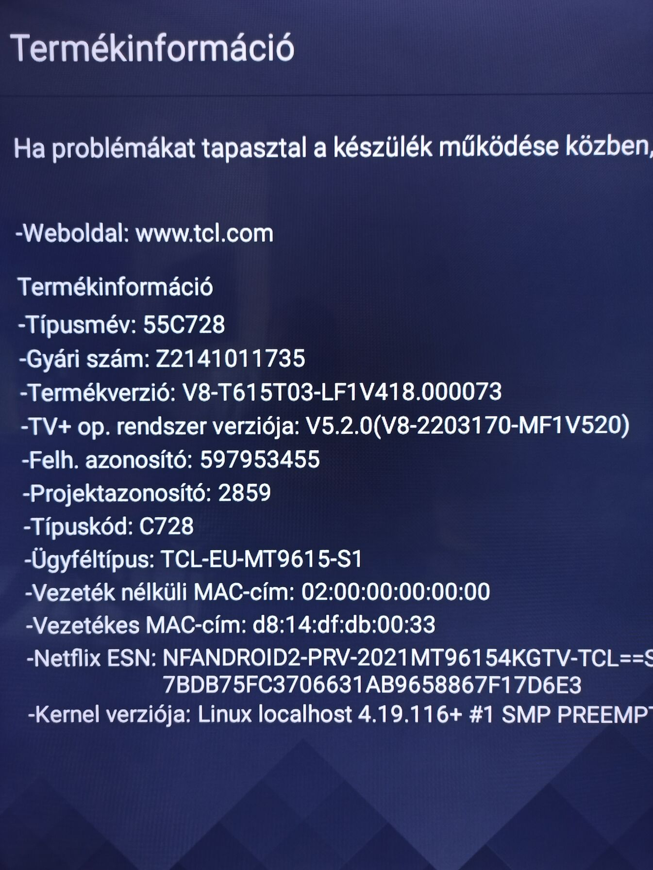

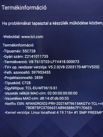

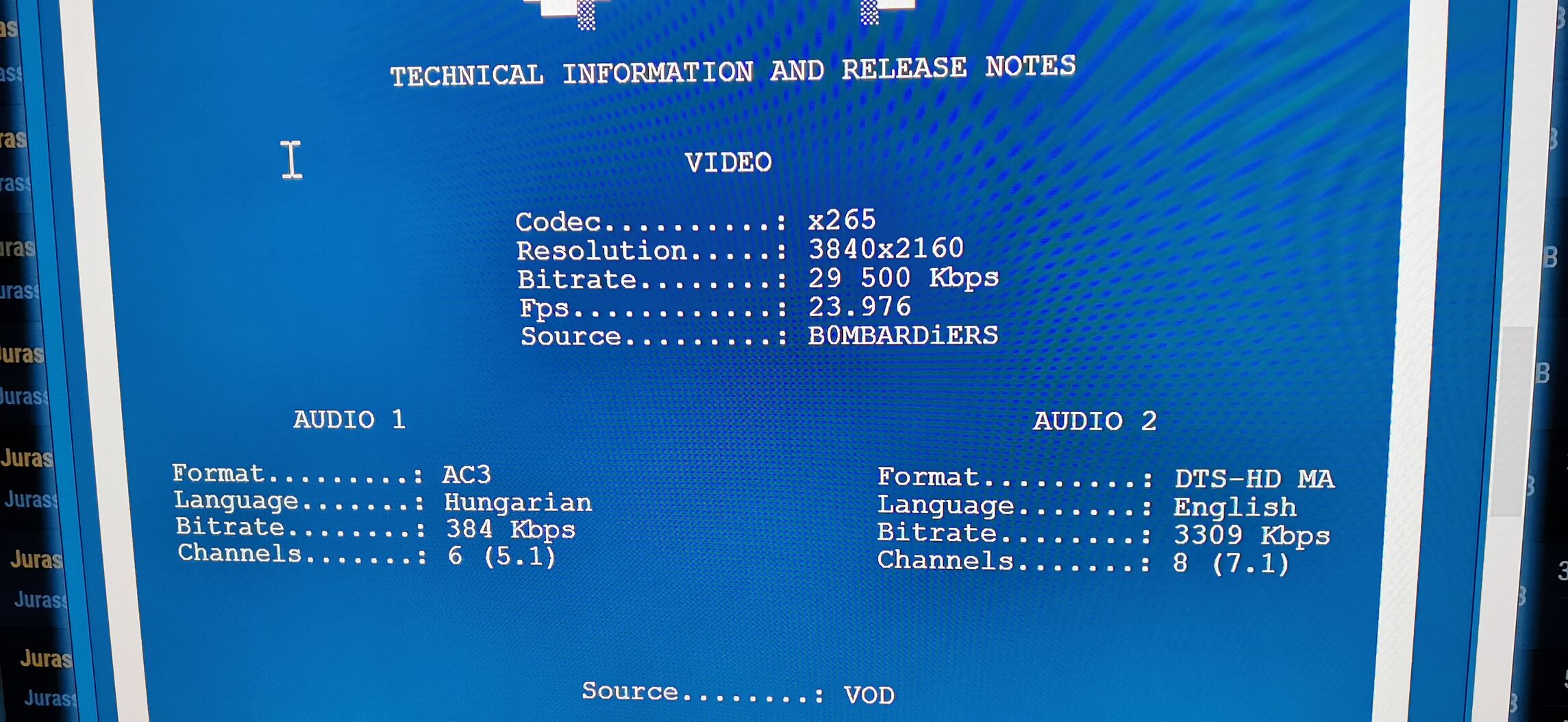

Krivy1
Pendrivera raktam egy UHD-s filmet (mkv) és azt írja ki a tv, hogy nem támogatott formátum. A sample.mkv-t meg viszi. Mi lehet a gond?
TCL 55C728 -
