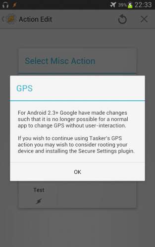

fujifilm1
Szia Vgyuri,
Koszi hogy segiteni probálsz. De ezt probáltam. Viszont ahogy irtam a JB-n a Misc/GPS nem működik.
Egyébként feltettem a Secure Settingset (plusz a plugin) és azzal kisakkoztam hogy hogyan lehet a GPS-t elinditani de sajnos ezek után egy mellék hatás jelentkezett:
FC-zett a system UI ha a home gombot hosszan nyomtam (task lista).
Ezek után leszedtem a plugin+Secure Settingset és minden rendbejött.
Ugyhogy maradok GPS On nélkul...De azért köszi.
