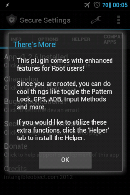

Ahogy nézem root joggal kell rendelkezned.
E nélkül nem fog menni.
Legalábbis nekem SS első indításnál ezt dobta ki:
Ha meg már root jogod van én amondó vagyok SS a rendszer partíción érzi jól magát.
Igaz Titanium Backup szükséges hozzá, de talán az ingyenes verzióval is át lehet konvertálni.Jah meg arra figyelj, h eszközkezelőként kell beállítani! (Erre meg jó lesz emlékezni frissítés előtt.

SS-be lépj be launcher-ből és nézd át a beállításait.
Helper-t a rendszer partícióra telepíti, ezen keresztül hajtja végre a kényes parancsokat.
Ha az SS-t Titanium Backup-pal átkonvertálod rendszer alkalmazássá, akkor nincs szükség Helper-re (root jog lehet, h kelleni fog).
De elvileg van annyira bolond biztos az SS, ahogy észrevettem, h jelzi, ha vmi nem megfelelő.
Amúgy ha ez fent van, akkor már működik a Tasker beépített Misc/GPS parancsa is, legalábbis én nem plugin-ből hívom meg a parancsot.
