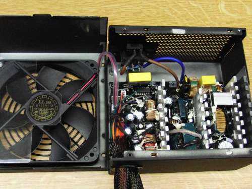

Mondjuk egy ilyennel be lehetne helyettesíteni a tápom ventilátorát?
Model: Nanoxia Deep Silence 140 mm - 1,400 rpm
The 140 mm models of the Deep Silence fan series are supplied with a 7 volt adapter cable. At 12 volts the fan rotates at 1,400 revolutions per minute. The Deep Silence 140 mm generates an air flow of 76.5 CFM at a noise level of 16.2 dB(A). Using the 7 volt cable reduces the speed to approx. 900 rpm, which generates and air flow of 60.1 CFM at 10.5 dB(A).Állítólag az én tápomban ez van [link]
Itt a képek szerint ez van [link]
Pityu.
Nos lassan 2 éves lesz a sharkoon wpm 600w tápom most néha olyan nagyon halk zakatoló hangot ad a ventilátora kicsit idegesítő,mihez kezdjek 5. hóban jár le a garanciája,de az a fura nem mindíg csinálja,gondolkodtam azon hogy cseréljek e benne ventilátort vagy gariban próbáljak e valamit tenni.
Nézegettem milyen venti van a tápban
[link]De azon gondolkodtam ha cserélném akkor vagy noctua aminek picit még jobb is a légszállítása ahogy olvastam meg egy másik márka amit nem ismerek nanoxia,ami mintha jobban hangzana mint a noctua,és ennek is hatékonyabb picit a légszállítása mint a gyárinak.
De nem tudom melyik lenne jó a tápba ebből meg a noctuából,mert ha jól néztem atápban a venti fix 1400 es fordulatú,akkor gondolom ezek között is fixet kell keresni nem?
