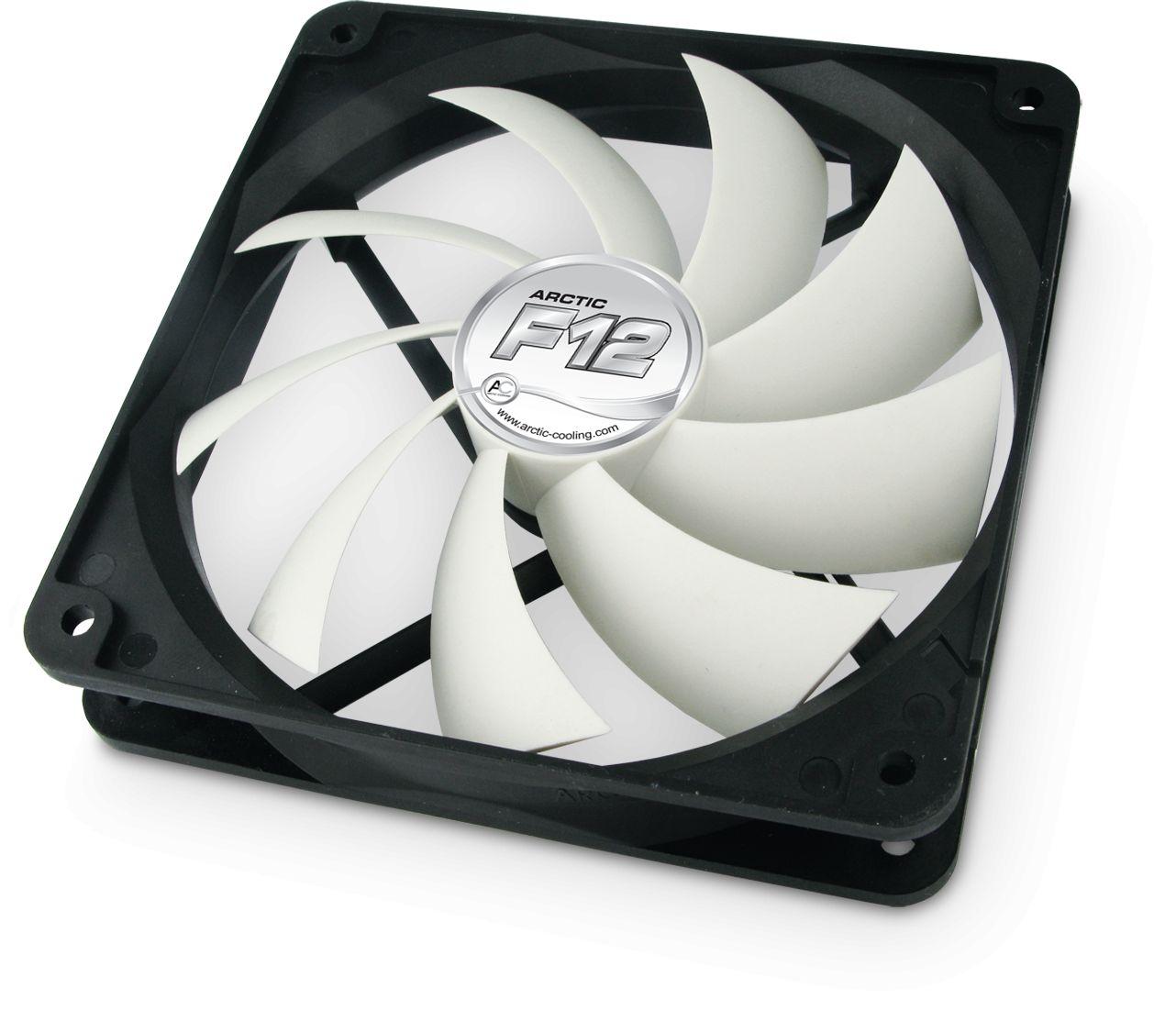

ezek a ventik elég jó légszállításúak...
bár nagy fordulaton ezek is tudnak hangosak lenni, de lehet még mindig halkabb mint a mostanidés ha csendet és hatékonyságot akarsz akkor én csak a be qulietet tudom javasolni...
a többivel sajnos nincsen tapasztalatom
de az artic is - ami a képen van - meg ér egy misét, illetve próbát -

lehet valami teljesítménybeli eltérés miatt nem indult el az új ventivel?
tanácstalan vagyok, és reménykedem abban hogy nektek van valami tippetek.még annyi hogy hatalmas nagy hülyeség lenne ha fognám és az új ventit rákötném az alaplapra?
az ugyebár alapból levezérli a ventiket.
vagy kössem mondjuk egy 7 V-os tápra amit adtak hozzá és akkor egy adott fordulatom menne az új venti és így nem veszélyeztetném a táp hűtését?
