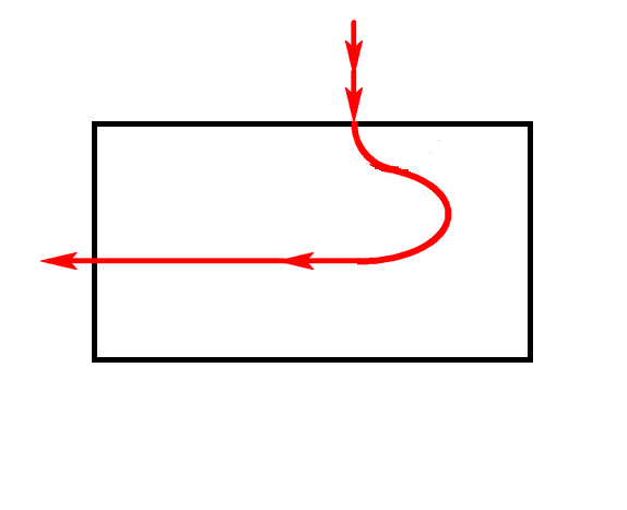

Normális esetben van belépési pont és kilépési pont, közben esetleg tervezett terelő útvonalak a levegő számára. Zárt rendszernél mindegy, hogy a kilépésnél húzom vagy a belépésnél tolom. Ha pedig mindkettőt végzem, akkor a két hatás összeadódik.
Hogy a ház elején és/vagy oldalán is van egy-egy belépési pont, az is lényegében mindegy, amennyiben a kialakuló légáram mindent elér, amit akartunk.
Levett oldalú háznál csak annyi az eldöntendő kérdés, hogy ilyenkor maradt-e a számítógépnek olyan alkatrésze, ami légáram nélkül maradt, pl. az alaplap valamelyik "zuga" vagy bármilyen kritikus hely a gépben? Általában nincs ebből probléma.
