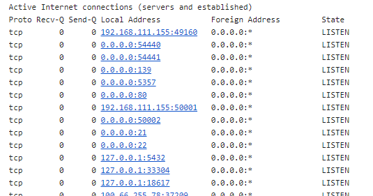

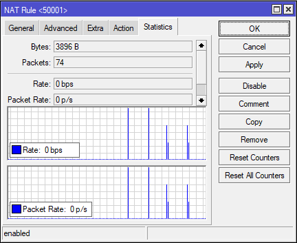

Egyébként a szolgáltatónak ide kellene adnia ha kérem nem?Még két dolog zavar:
Mint ahogy fentebb már írtam, próbáltam úgy is, hogy csak a T-s routerre dugtam a NAS-t, mivel az van közvetlen a netre kötve, és mivel annak sokkal egyszerűbb a menüje mint a Mikortik-nek, és úgysem ment.
Ha most ezt átkapcsolom Passthrough-ra, akkor ha jól értem ez olyan lesz, mintha a Mikrotik volna a netre kötve.
De ha a T-s routerrel nem ment, akkor van esély, hogy a Mikrotik-el fog?A másik, hogy a Mikrotik-en látom, hogy az adott porton van-e forgalom:
Ezeket akkor mutatja, amikor megpróbálom vagy a belső hálón, vagy mobilról megnyitni.
Tehát nekem olyan, mintha forwardolás rendben lenne.Találtam egy leírást, amivel ki tudom gyűjteni az összes portot a NAS-ról.
Ez alapján a NAS-on is nyitott az 50001-es port, de mégsem kommunikál.
A NAS-on nincs valami olyan funkció amivel meg tudnám nézni, hogy az adott porton mi történik? -

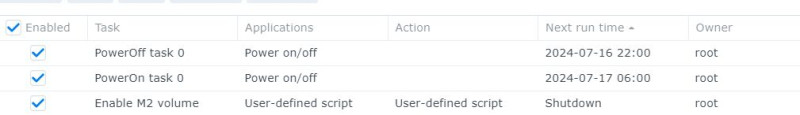

Nem tudtam megoldani a leállítást, ha van futó vm host.
Ha nem fut a vm ubuntu, akkor simán leáll az ütemezett időpontban a syno. Még csiszolnom kell ezen. (Ha egyáltalán van megoldás)

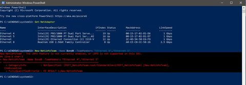

Nem olvastad el a hozzászólásom végét mi ...
Igen tele a net a megoldással ami nem működik mert az MS állítása szerint akkor hibáztak amikor a 10240 -ben nem jól tiltották / szedték ki :
"It was a defect in Windows 10 build 10240 that “New-NetLbfoTeam” wasn’t completely blocked on client SKUs" Nincs különbség, hogy Home vagy Pro csak szerver és nem szerver.
Igen volt egy idő amíg az működött, de már csak az olyanok javasolják ezt másoknak akiknek még az után sem megy az értő olvasás miután rájuk szólnak, hogy amit olvastak valahol az már nem igaz.
Ja és a föld sem lapos ha esetleg valahol belefutnál utána ne kezd el terjeszteni -
gyugyo79
sellerbuyer #59105 üzenetére
Nagyon szépen megkérlek ezt ne terjeszd, mert valaki elolvassa az ilyen kapitális butaságot és még a végén elhiszi és olyan költségekbe veri magát ami felesleges. Csak egy nagyon kevés NIC gyártó támogatja már csak azt, hogy aktuális Win10 alatt össze lehessen rakni Team -be mert az MS csak szerver op. rendszereken támogatja "már" . Azzal amit csinálsz az a legdurvább, hogy még véletlen se egy olyat linkeltél aminél ez opció ...
There are no native LBFO capabilities on Win10. Microsoft does not support client SKU network teaming.
It was a defect in Windows 10 build 10240 that “New-NetLbfoTeam” wasn’t completely blocked on client SKUs. This was an unintentional bug, not a change in the SKU matrix. All our documentation continued to say that NIC Teaming is exclusively a feature for Server SKUs.
While the powershell cmdlet didn’t outright fail on client, LBFO was in a broken and unsupported state, since the client SKU does not ship the mslbfoprovider.sys kernel driver. That kernel driver contains all the load balancing and failover logic, as well as the LACP state machine. Without that driver, you might get the appearance of a team, but it wouldn’t really do actual teaming logic. We never tested NIC Teaming in a configuration where this kernel driver was missing.
In the 10586 update (“Fall update”) that was released a few months later, “New-NetLbfoTeam” was correctly blocked again.
In the 14393 update (“Anniversary update”), we continued blocking it, but improved the error message.
The bottom line is that customers should NOT attempt to create teams on client SKU. It is NOT supported on client SKU, and never has been. Classic NIC Teaming continues to be supported in Windows Server 2016.
(Edit) NIC Teaming however can be done using 3rd party software, just the native LBFO teaming available from Microsoft is not supported on client SKUs.
Adam Rudell | Windows Networking Beta | Microsoft Corporation" link -

Elárulom - 3 hálózati adapterrel sem megy Win10 -en a link aggregation. Ennek oka, hogy a Win10 egyáltalán nem támogatja link aggregationt. Tőlem tudtad meg?
E mellett azt is írtam, hogy nemcsak a Win10 támogatésa áll nálam a PC oldali link aggregation útjában, hanem a kábelezés miatt is kivitelezhetetlen - hacsak nem viszek +1 kábelt jól láthatóan az egész kecón keresztül.
Ehhez a "filléres" dologhoz. Ugye tegnap este (is) írtam - a teljes 2.5 Gbit/s projekt összesen bruttó 14 ezer Ft -omba került. Azt elfogadnám, ha ez számodra már a "nagy pénzek" kategória (ez ugye mindenkinek más), de akkor legyen egy házi feladat: kérlek írj egy olyan link aggregation -ön alapuló megoldást számomra, mely szignifikánsan jóval olcsóbb, mint bruttó 14K HUF az alábbi feltételek mellett (tulajdonképpen ezeket is írtam korábban illetve linkeltem is az érintett hozzászólásomat tegnap este, de alább összefoglalom):
- NAS a router mellett - és ezek távol a kliens eszközöktől illetve a cél PC -től,
- Cat5e kábelek a falban (fali csatlakozókkal),
- cél PC -nél van egy fali csatlakozó, melyre "sima" gigabit switch -en több eszköz is csatlakozik, +1 fali csatlakozó "látható" távolságban, mely felhasználható,
- PC -n kettő NIC van (egyik 2.5 Gbit/s -es), Mondjuk Win10 -el, ami nem támogat eleve link aggregation -t ...
- Link aggregation -t támogató switch -em nincs (így ezt is venni kellene).
- DS218+ -on 1 db gigabit -es LAN csati van (így ehhez is venni kellene + USB -s LAN adaptert - melyet a Synology nem támogat natívan)Na jöhetnek a megoldási javaslatok. Ígérem, áttérek rögtön ha tudsz ilyet - annak ellenére, hogy még lassabb (stb.) is lenne ...
(zárójelben: amennyiben harmadik NIC -ot szeretnék a PC -be, akkor az lehet nem egy "sima gigabit" -es hálókártya lenne. Persze ez nem tartozik a megoldáshoz ...)
