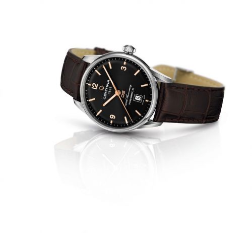

Üdv minden fórumozónak. Már olvasgatom a topikot egy jó ideje, de most írok először, lévén újra óravásár előtt állok. Kiszemeltjeim az Atlantic márka tagjai: Worldmaster: 1888, Art Deco Auto (ETA2824-2) vagy Mecha és pont ez itt a nagy kérdés, hogy vegyek e ETA 2804 felhúzóst, szembeállítva az auto-val, aggodalmam ugyanis, hogy a korona és egyéb alkatrészek az állandó igénybevételtől, melyet a felhúzás okoz, kevésbé időtálló. Ezen kívül sem tudom, hogy melyik a jobb és esetleg szebben járó szerkezet. Ebben kérném segítségeteket és szívesen vesze pár ajánlatot arra, hogy 100k-ig bezàrólag milyen órákkal lehetne ezeket versenyeztetni. Nem ragaszkodom a bolgi vételhdz, csak legyen megbízható a forrás és ne áramos a werk.
Előre is köszi.
Kiszemeltek:http://www.atlantic-watches.ch/product-detail/product/52752.41.25-worldmaster-1888-automatic-gents.html
http://www.atlantic-watches.ch/product-detail/product/worldmaster-the-original-mechanical-537534123r.html
http://www.atlantic-watches.ch/product-detail/product/worldmaster-art-deco-mechanical-516514125s.html

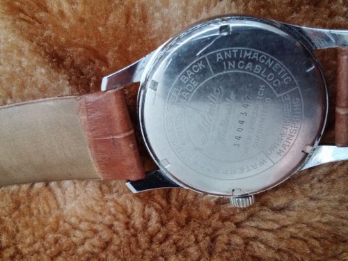

Sziasztok, Most zsibiztem össze egy Tissot quartzórát. Esetleg bárki találkozott már olyannal, hogy a hátlap simán lejárjon az óráról? Szerintem ennek megreszelték a peremét, ha jól látom.... Ilyen esetben mit lehet csinálni? Egy vastag tömítőgyűrű megfogja? Vagy van bármi mód a ragasztón kívül, hogy a helyén maradjon?

Nem tök mindegy fiuk hogy pista vagy jenő?

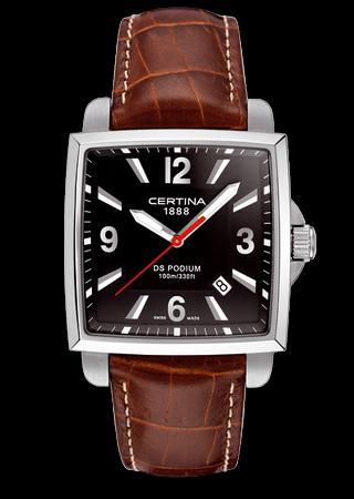

Valóban, pofás a kocka, de a másikat venném! Az említett ETA kvarc jó kis belső, DS-rendszer, de nem olyan pontos, mint írtad. Azt még a precidrive szerkezetek sem tudják. Én az enyémen havi 3, 4 mp sietést mérek. Valamint a mp mutatónak is van némi holtjátéka, egyik oldalon pontosan üt a markerekre, másikon nem teljesen. Ahogy épp tartod. Van, akit ez a kis holtjáték /dead-game
/ nagyon zavar.

Erről a fajta óráról, mi az általános vélemény?
Tudom hogy nem automata, viszont a hétköznapokban jobban ki lehet használni, ún. "több alkalmas" óraA szerkezet egy "egyszerű" Eta F06.111-es, viszont korábban olvastam, hogy nagyon pontos évi 1-2 sec tud ez, és tartós megbízható!? Mivel ez már egy kifutott modell, ezért bőven van gyakorlati tapasztalat róla
Szintén érdekelne hozzáértők véleménye, mert most fél áron tudnék hozzájutni, mint a netes listaára, így elég vonzó lett ez a típus is számomra, valamint egy könnyű nyári viselethez is jobban igazodna, mint a fentebb linkelt modell

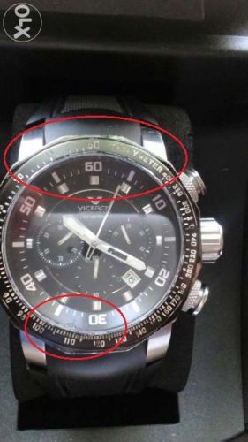

kronómalac #102212 üzenetére
Viceroy a felirat, ha jól látom? Az nem valami cigimárka?
