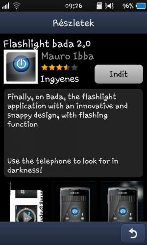

Tudtok olyan zseblámpa alkalmazást, amelyiknél kikapcsolt kijelzővel is világít a vaku?
