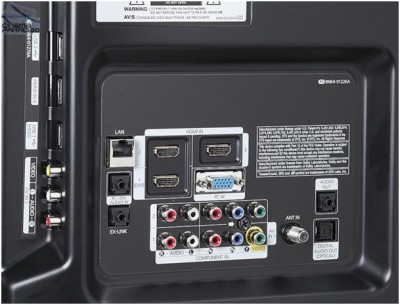

A forráslista, névszerkesztés menüpontban tudod átnevezni a manual szerint:
„Forráslista…..
Ha 1920x1080-as, 60 Hz-es felbontással üzemelő
számítógépet csatlakoztat a HDMI IN 1(DVI)
porthoz, be kell állítania a DVI PC módot a
Névszerkesztés menüpontban.Ha HDMI-DVI kábelt csatlakoztat a HDMI IN
1(DVI) porthoz, be kell állítania a DVI PC vagy
a DVI-eszközök módot a Névszerkesztés
menüpontban.”Ha átnevezted, akkor automatikusan átáll Pc mode-ba, nem kell utána átállitani Game Mode-ba. A Game Mode-ot csak játékkonzol (pl. Playstation) esetén kell használni:
„Játék mód (Ki / Be): PlayStation™ vagy Xbox™
játékkonzolokhoz csatlakoztatva a játék mód kiválasztásával
a készülék még valósághűbb játékélményt nyújt…..A Játék mód TV és PC módban nem érhető el.”

Gondolom akkor a HDMI-HDMI kábel tökéletes lesz rá, amit adtak hozzá.
HDMI IN 1-et hol tudom átnevezni? Game Mode-ot már kerestem, de még nem nagyon találtam meg a tv-n
Lehet még túl keveset foglalkoztam a témával...

A VGA csatlakozó az analóg, a DVI-HDMI pedig digitális, így egyértelmű, hogy a DVI-HDMI a jobb. A PC-ét a HDMI IN 1-re kell kötni, át kell nevezni PC-re, s át kell állitani a tv-ét Game Mode-ba, így lesz relatíve a legalacsonyabb az input lag, ami C650 esetén kb. 45 ms.

Samu c650-es tv-vel kapcsolatban olyan kérdésem lenne, hogy valaki kötötte-e már rá a pc-t. Melyik csatlakozási lehetőségnél van a legkevesebb input lag? Vga bemenetet vagy a hdmi-dvi bemenetet érdemesebb választani?
