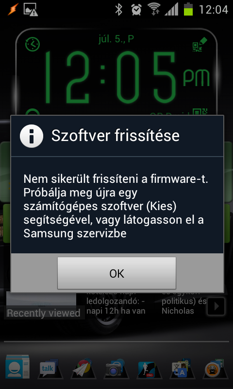

notaproblem
Elsőre nekem se akart felmenni és nem segített a cache ürítés és az unroot sem (az exynos hibát kihasználva volt rootolva nem kernelcserével.
Végül a emgoldás kétlépcsős volt:
1) Odinnal rátoltam a T-s firmware-t (az ICS.t) Utána már lefutott az update.
2) Az update végén viszont sajnos megállta galaxy logónál, így még egyszer rátoltam az ICS-t, utána wipe data és utána ment le rendben az update.Ebből az 1. valszeg nálad is megoldja a problémát és bízz benne, hogy a második nem jön elő

Akinek felment a XEH-es független telefonjára az OTA frissítés, igazán leírhatná milyen volt előtte a telefonja.
Pontos FW verzió és, hogy volt e rootolva, mennyire volt feltöltve az akku, wifi-n vagy mobilneten nyomta, volt e előtte cache, dalvik cache ürítés esetleg wipe?
Jó lenne fényt deríteni rá miért száll el hibával az update. -

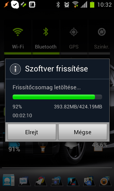

Reggel 8-kor frissült hibátlanul, wifin keresztül!(töltővel) Mindenem hibátlan és gyors még a nova launcher is visszaállt, ösz-visz két ikont kellet pótolnom a főképernyőn.
(független a teló) -

Nekem is lejött Otán 1 órája független.

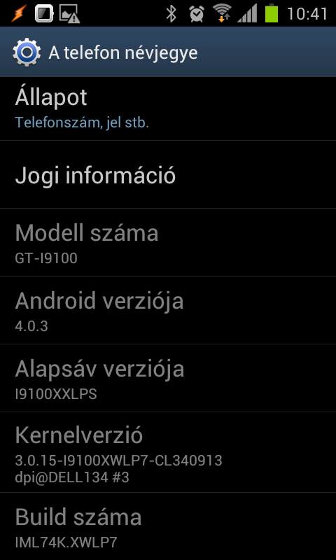

Visszaraktam LP7 gyárit (XEH), 3 filos - full wipe stb ... de nem ir OTA frissitést.
Mi lehete a gáz? -
