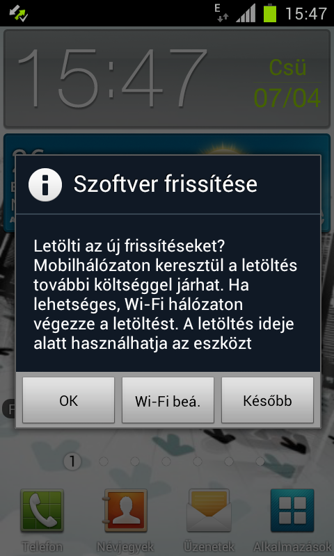

Nemrég OTA-n frissítettem a telefonomat.. az akksi erősen merült. egy itteni fórumtárs tanácsa: wipe...
Kicsit utánanéztem a telefonomban, kiderült, az OTA frissítés után az általam letiltott Viber és Facebook ismét futott, ők zabálták az akksit. Újra letiltva ismét jó lett a fogyasztás. Mindezek előtt ki lettem oktatva, hogy én nem jól tudom, wipe mindig kell, neki tapasztalata van ebben, sok telefont csinált már, nem is foglalkozik senkivel sem wipe nélkül. Volt még egy csomó érv, de ezek most itt nem fontosak.Miután jó lett az akksiidőm, persze utána semmi bocsi, és a tévedés sem lett elismerve...
