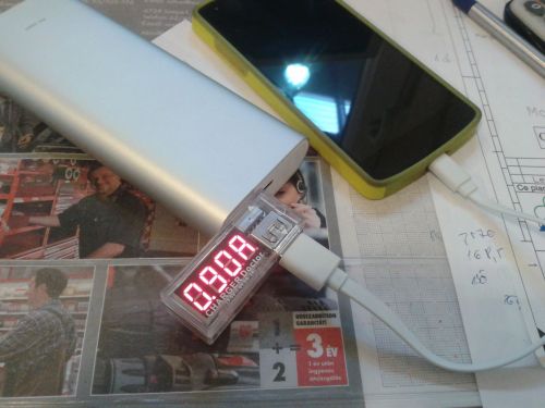

Na megjött Angliából a PortaPow gyorstöltőkábel.
Kipróbáltam, az LG G3-as gyári töltőfejjel 1620mA-rel tölt, a 16.000-es Xiaomi Powerbankból meg csak 920-960mA-rel. Én má' tényleg nem értem, hogy ez miért van. Ha valaki okos a témában, az segíthetne. Megmérhetné egy normálisabb kábellel, hogy mennyivel tölti a telefonját, ha tudja. Nekem jelenleg egy Nexus 5-öm van, Android 5.0.1-gyel, gyári renccer, ElementalX kenel a gyorstöltés miatt, ami mint utóbb kiderült nem is erre szolgál...szóval lassú.

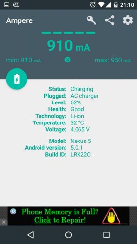

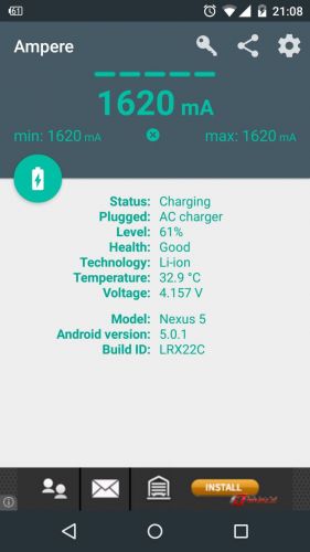

Itt van a probléma kérem szépen:
Tehát....
A két screenshot közül az első egy LG G3 gyári 1,8A-es töltővel és Xiaomi Powerbank kábellel lett mérve:
A második screenshot a 16.000mAh-s Xiaomi Powerbankkal és annak kábelével készült:
A káble ugyan az volt, tévedés kizárva. Mit tudok tenni? Banggod-ról rendeltem. Írjak nekik? Nemá, hogy 9K-t fizettem érte, és talán nem eredeti? Szátburítani nem akarom, hogy lila szinű elemek vannak e benne.
Mit javasoltok?Köszi előre is, ha tudtok segíteni

Csináltam egy gyorsa szoftveres mérést, és a progi azt mutatja, hogy az LG G3 töltője 1620mA-rel tölt, a Xiaomi 16.000-es Powerbank meg csak 960-1000mA-val a 2,1A helyett. Na ez miért van?
