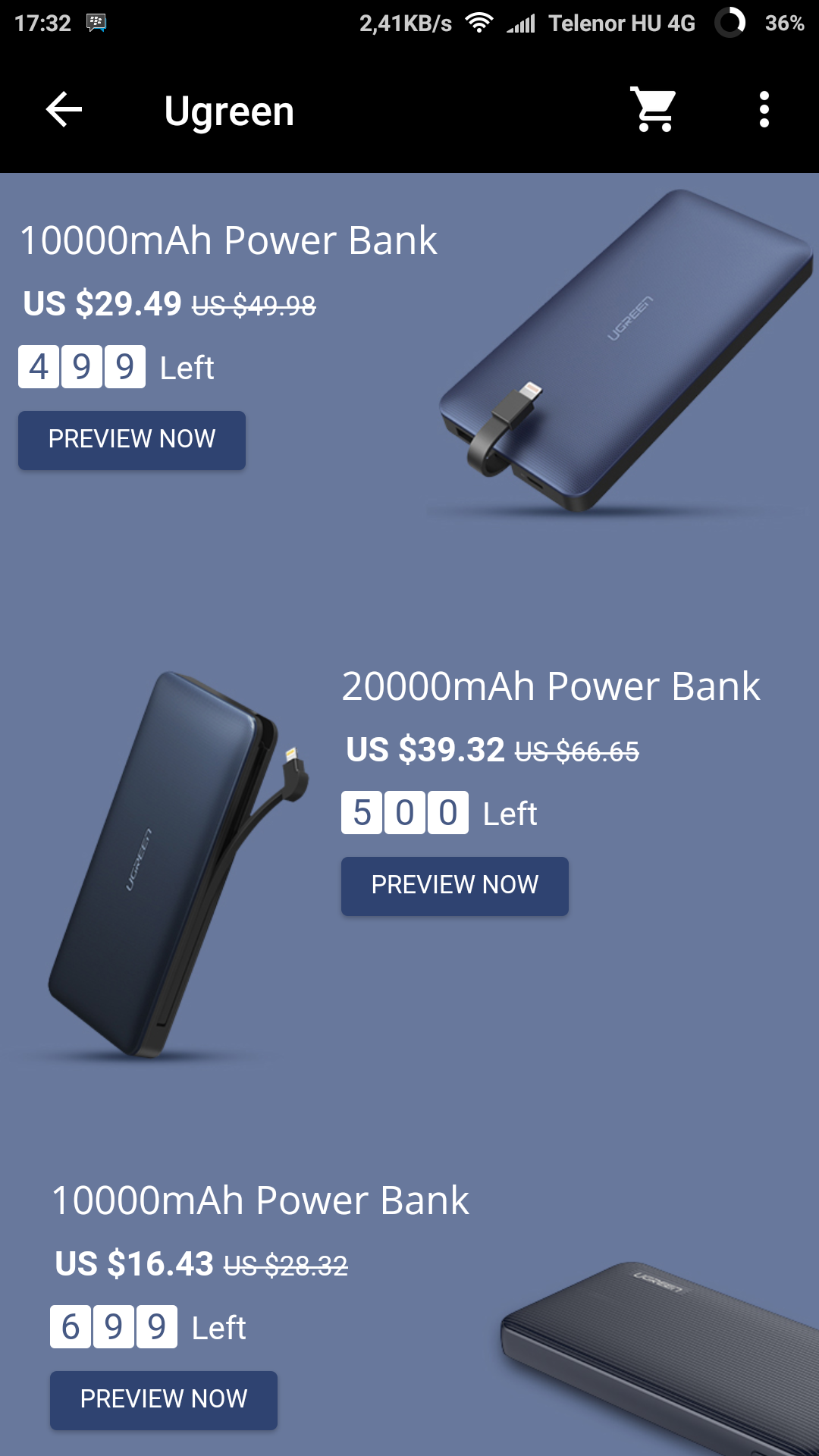

Az Ugreen igen eltalált lett, veri a gyári kábelt árambam, de nem lapos.

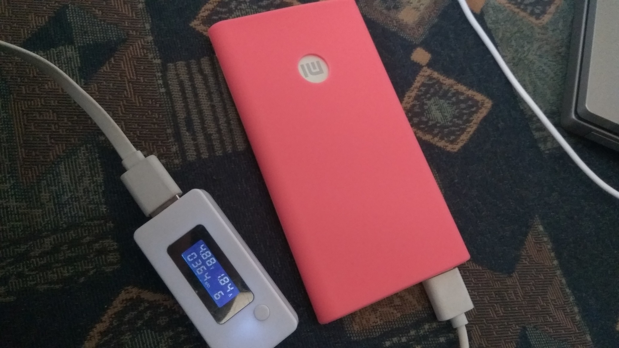

No urak. PLM02ZM mikroáram teszt.
Alap állásban 0.05A-el nem megy, 0.07-re már nem kapcsol le. Minden esetben a körben van még egy piros LED és egy kis OLED kijelző is a fenti számokon kívül. Azaz én úgy tippelem 100mA alatt normál módban nem megy.
Ellenben ha 2x gyorsan megnyomom a gombot akkor a 4 LED lassan villog, hol az egyik hol a másik. Ilyenkor 0A-es teherrel sem kapcsol ki, ergo a piros LED és az OLED kijelző is elég neki.Másik véglet az, hogy olyan 2.36A-nál kikapcsol a bank.
Itt a műteher. 0.05A alá nem lehet vinni. Tölt a bank, este lemérem a PLM02ZM-et mi a minimum amire még nem kapcsol ki.
