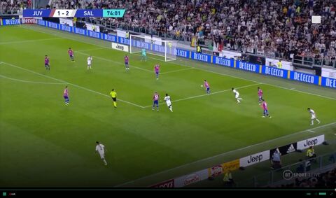

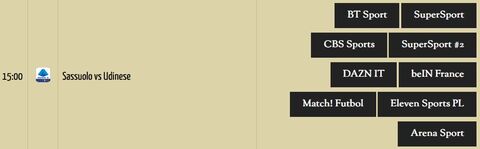

Steve1207 #9133 üzenetére
"Most épp megy egy meccs ... "
Ez?
A listából most rányomtam a SuperSport-ra, és angol, valamint HD. Szerintem soha rosszabbat!
Egyébként meglepődnék, ha nem lenne ilyen (vagy akár ehhez) Kodi addon ...#9134 erahurka
" ... késik a hang alkalmazástól függetlenül ... "
Nem kéne neki. Nem emlékszem, hogy bárki tapasztalt volna ilyet. Min megy keresztül a hang? -
