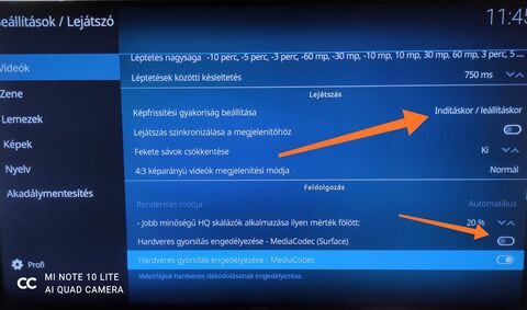

Imi1981
KD6-3.7 #7249 üzenetére
Nekem ma már akadozott így 😔. Vissza kellett kapcsolom a media codec secure módot de így meg csúnya a kép. Marad csak netflixes és hbo go lejátszó azokkal nincs probléma. Kodihoz az x96 max plus - t használom mert az sokkal szebb, akadozásmentes és gyorsabb is. Ez van. Bánom a frissítést nagyon mert az utánhúzás nagyon feltűnő lett világos jeleneteknél is! Előtte csak sötét jeleneteknél vettem észre. Sz@r az egész és biztos vagyok benne, hogy sosem fogják javítani. Pedig őszintén az Android tv rendszer nagyon tetszik és szerintem jó is csak xiaomi sz@rt el itt valamit. Android tv alapú alternatíva meg csak kb az nvidia shield van aranyáron sajnos.
Imi1981
Ha azt kikapcsolod akkor szerintem nem megy a hdr mert bár nálam a hdr-t konvertálja sdr-re de ilyenkor nem működik. Gondolom nálad azért nem megy a hdr. Azt nem tudom a tv-n lehet e külön kapcsolni a hdr-t mert ha lehet akkor lehet úgy működik csak manuálisan kell kapcsolni.
Nálad sem akad így, hogy csak azt kapcsolod ki amit a képen jelöltem és 100%-ra állított a hq skálázót? Nálam full HD tévén eddig jónak tűnik így. És olyan szép így a kép, hogy még majdnem szebbnek tűnik mint coreelec-es tv boxomon (igaz azon nem kapcsolatam ki) .
Na ezt jól összekutyultam de már fáradt vagyok bocs 🙂 . Azért nagyjából érthető amit írtam 🙂Ja amúgy az alapból be van kapcsolva.

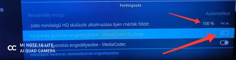

Imi1981
KD6-3.7 #7246 üzenetére
Igen ez a utánhúzás és részletteken arc nagyon látszik de lehet hogy frissítés előtt is ilyen sz@r volt. Már nem tudom komolyan. Lehet csak nyugtatom magam, hogy ilyen volt frissítés előtt.
Kodiban kikapcsoltam eztÉs 100 %-ra állítottam a hq skálázót, hogy ne használja. Így nem szaggatott a sorozat bár 720P. Majd teszteltem így mert így szép a kép.
Szerencsére netflixen nem látok változást. Az tök szép most is.
Ti a netflixen észrevettetek változást?Amúgy van mellette az x96 max plus coreelec - es lejátszóm de azért jó lenne ha nem kéne váltogatni a kettő közt ha kodit használom.
