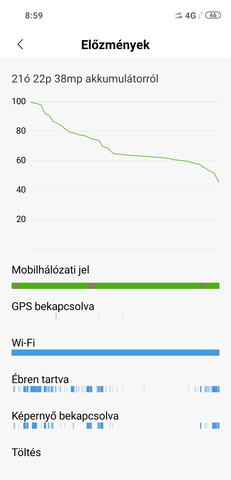

Mostanában többször előfordult - ma is-, hogy a teló elkezdi zabálni az akksit és melegszik is.
https://i.lensdump.com/i/AnMqWT.png
A media process tartja ébren és gyilkolja az amúgy parádés üzemidőt. Valami ötlet? Kb android 2.3 óta nem volt ilyen problémám egy telefonon sem.
Kicsit visszasírom a oneplus 3matAzt sosem kellett ilyenek miatt újraindítanom, a mi8-at az utóbbi időben heti 3-4 alkalommal újraindítom emiatt az akku zabálás miatt.

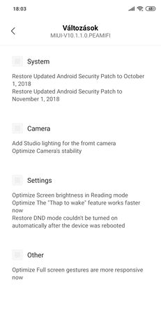

enginev3.0 #3091 üzenetére
Hmmm ... ami érdekes hogy a Changelog szinte ugyan az "véletlen"

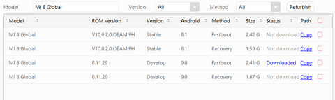

enginev3.0
Hát azért a link sokat elmondd, hogy nem fake
http://bigota.d.miui.com....
Plusz akkor nem ment volna fel vagy nem indult volna el nekem sem Stabilra feltéve, ha csak beta
Annyit tudok elképzelni, hogy valami régi stabil rom lehet, amit aztán nem adtak ki, és most max valami bug miatt lett pár embernek ott OTA-n és találtak rá a linkre
De akkor meg nem novemberi biztonsági frissítése lenne

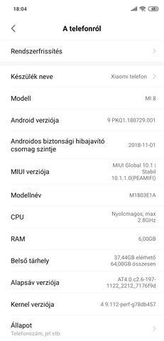

enginev3.0 #3078 üzenetére
Gyanús ez nekem ... biztos hogy ez nem valami "fake" verzió ?
Android verziószáma "9 PKQ1 180729.001" ez valami béta 2018.07.29 -i verzió !
A topik sem pörög és nagy a csend a MiUi hivatalos oldalán is !

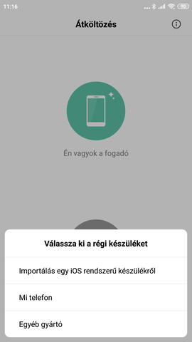

8nemesis8 #3018 üzenetére
No, megnéztem. QR kód akkor jön elő, ha már a Mi telefont kiválasztom, mint fogadó. De előtte nekem feldobja ezt a 3 lehetőséget, amit küldtem. Nekem EU rom van, de ez egy Mi5pro, bár az app egységesnek kell lennie.
Tegyél fel egy screent, mit látsz amikor a fogadóra kattintasz? -
