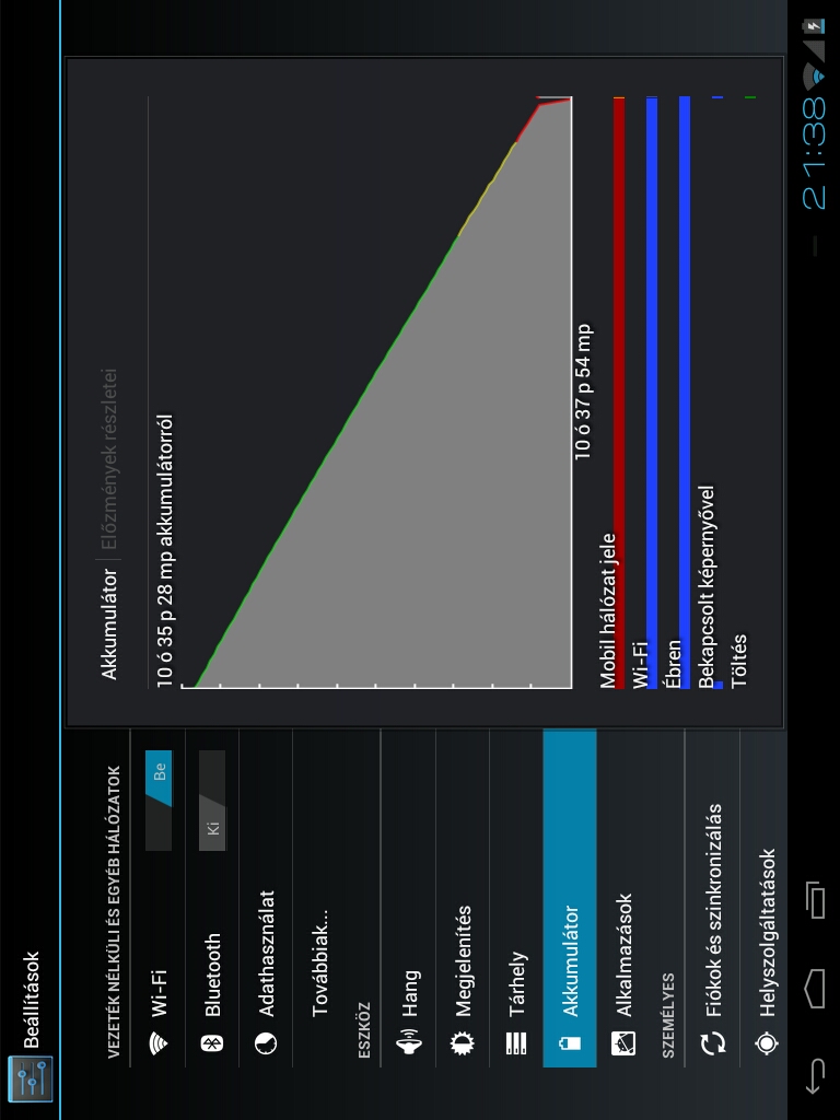

Tegnapi adatok az aksiról:
Este 10-kor vettem le 100%-on a töltőről. 15 perc net böngészés.
Reggel 6-kor a 15%-os pittyegés ébreszt! 7-kor bekapcsolás és annyit láttam, hogy kikapcsolás...
Ez eddig nekem nem volt jellemző, 15 perc net és egy éjszaka készenlét rendkívül kevés!!!
Eddig a lefagyás korlátozta a felhasználói élményt, most az üzemidőde biztosan lesz ennél jobb is.
