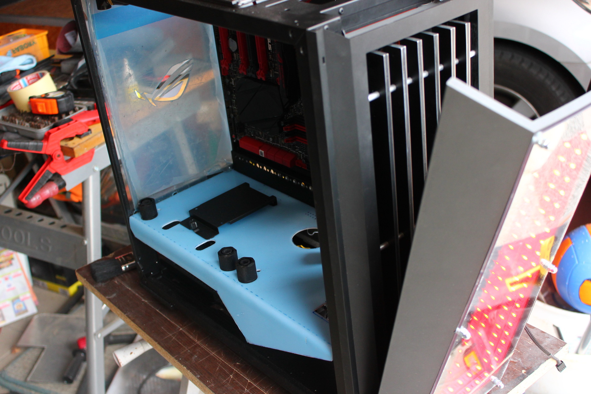

Igen, a Caseking standján láttam először azt a házat, viszont vagy a fólia minősége nem volt tökéletes, vagy a ledek fényereje, de nem volt meg a tökéletes mélységhatás számomra. Én ablaküveg fóliásoktól szereztem be, ami gyakorlatilag ha a tükrös felét nézem, beillene annak is. A hétvégére szeretném a szerkezeti elemeket befejezni, aztán jöhet a babra munka.
A ledek vezérlését az alaplapról akarom megoldani, hogy szinkronban legyen az egész gép. A csövek világítását pedig a ház fogja vezérelni.

Közben homokszem csúszott a festésbe ( elfogyott ) , addig nekifogtam egy másiknak.
Ha haza értem , teszek fel képeket. -

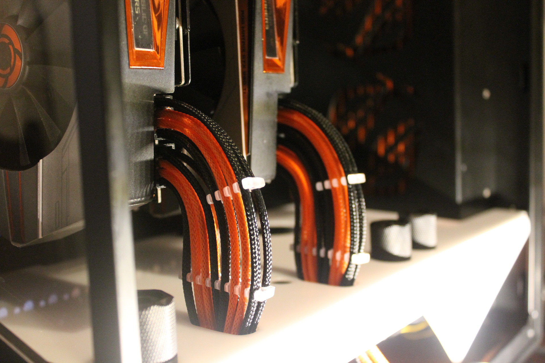

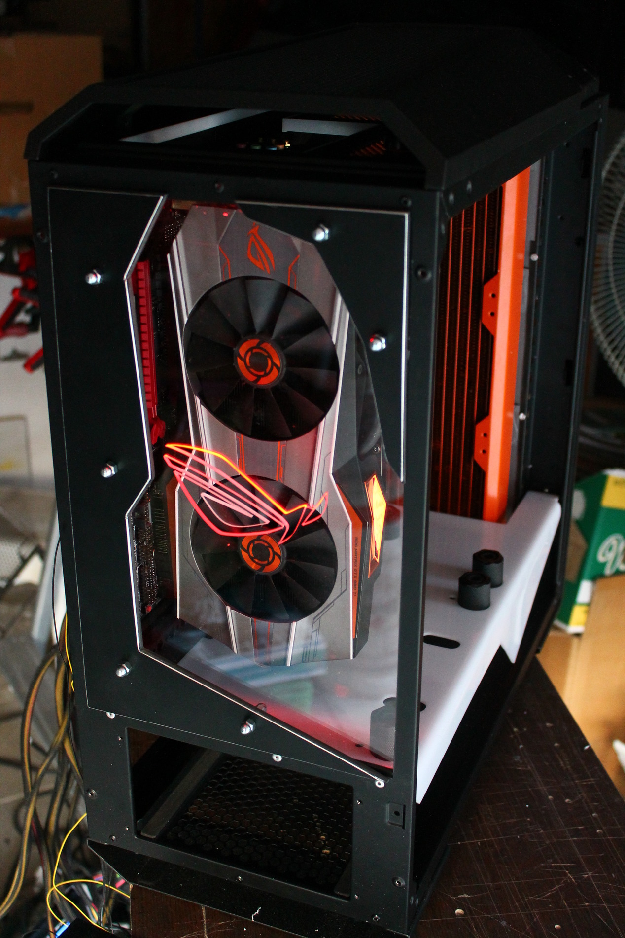

A megszokott stílusomtól nagyon nem kívánok elrugaszkodni, annyi, hogy hozok be új látvány elemeket, illetve most a piros színt felváltja a narancs. Ehhez érkezik a Nanoxia-tól ezek a fittingek többek közt.
A ház eredeti elrendezését megváltoztattam, az alaplapot elforgattam 90°-ban, ehhez készítettem egy új panelt, mellyel most végeztem.
