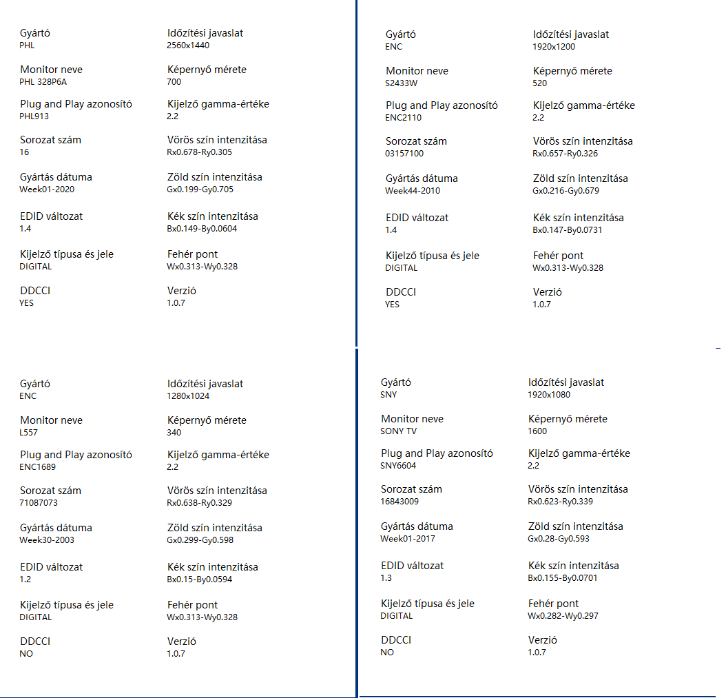

A monitor menüjében ilyen értékek vannak megadva. Illetve ezt az adatlapot mellékelték. Ha jól látom, pont a piros van eltolva. Nem is értem, hogy kerülhetett forgalomba, amikor < 2 (sRGB)-t írnak az adatlapon. Szerintem a 0,62-es átlagos Delta E sem jön ki ilyen értékekkel. Meg eleve mit ér, ha az egyik értéke 4. -

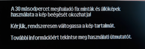

Köszi! Ezt a pixel eltolást talán pont tavaly hozták be az Oled TV-ken. Írtam a Philipsnek, remélem ez a beégés, pláne ha be van kapcsolva a védelem, csak valami félreértés. Igaz sajnos írják az Rtingsnél, hogy az IPS is beéghet. Viszont ezt TV-re írták. Milyen dolog az, hogy egy PC monitor beéghet, ki venne ilyet.

Ez mi a fene, IPS, PC monitor beéghet? Kézikönyvben is jelzik. Hallottatok már ilyenről? Az talán érthető, hogy egy Oled TV-nél nem garanciális a beégés, mert TV-nek árulják, de egy PC monitor, hogy éghet be? Ráadásul 30mp után.Majd megkérdezem a monitor topikban is, hogy ez valós probléma.
