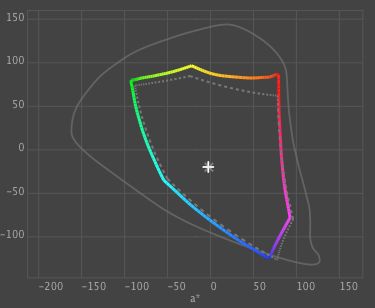

Tegnap kalibabráltam egy Eizo S2031W-t: a max. DeltaE-je 0.9.
Na ez már korrekt (annak ellenére, hogy csak 93.4% sRGB-t tud a panelja).
ACCURACY_dE76_avg 0.231565
ACCURACY_dE76_max 0.994856
ACCURACY_dE76_rms 0.280480
GAMUT_volume 1.06541071044
GAMUT_coverage(srgb) 0.9427
GAMUT_coverage(adobe-rgb) 0.7247 -
Ez profil nélkül is látszik, profil már csak a gammát befolyásolja jelentősen. Szinte mindenben látszik, böngészés, játékok, filmek. DispcalGUI volt szoft, default beállítások többnyire, csak 6504K, 2.2 gamma és 120 cd/m2. Windowsban van belőve a profil, LUTmanagert csak ellenőrzésre használom.
Persze, egyértelmű, csak viszonyításképp írtam. Nehéz egyébként ezt a jelenséget leírni, szemmel kéne látni és azonnal egyértelmű lenne. Nem jártok felém?
Colormunki Display-el kalibrálok. Az olyan monitoroknál amik gyáliag sRGB-n belül vannak ott jó lett a végeredmény.
Madgie: Ez nem egy U2311H gamutja? Az is van itthon, nagyon hasonlóan néz ki és az is meglátszódik, pl itt a fórum színén is. A 2312-vel minden zöldesen átitatott, a 2311-gyel pedig minden sárgás és pirosas túlszaturálást kap. A Philips IPS-t a kettő közé téve pont megkapom a középutat. Ez utóbbi sRGB-n belül marad, szép tiszta is vele minden. (Mindet CM Display kalibrálta)
Szinte mindenre kihat, enyhén zöldes átitatódás megvan rendszer szinten. Nem nagyon csináltam még ilyet, ezért nem tudom mi lenne a legjobb módszer, de az lenne a cél, hogy sRGB tartományon belül legyen minden. Monitor menüben egyébként nem találtam erre vonatkozó infót.
Persze, teljesen igazad van, eszköztől is függ, de olyanok már most is kijöttek, mint ahogy az LG-vel neked is hasonló tapasztalataid vannak. Ilyesmikre gondoltam
dE-t így külön nem szoktam végigmérni, de DispcalGUI szerint <0.9-re törekszem mindig (ami az interaktív kalibrálás közben látható). A Philips-szel lehet, hogy csak mákom volt, de 0.1-et ért el D65-ön pl.
