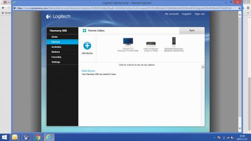

De a 600-on jók a beállítások,activitik minden,mit tegyek rajta rendbe?
Hmm,akkor kezdjem újra rakni a 650-est teljesen?
És a 650-est egy új reggel?(a régibe nem engedi mert ott van az a beragadt xar!
Az a röhej hogy a 2 táv uanaz kivéve a színes kijelzőt de nem engedi rátennem a 600-as beállításait,nem aktív a frissítés gomb!
Gondolom érzékeli hogy ez nem a 600-as! -

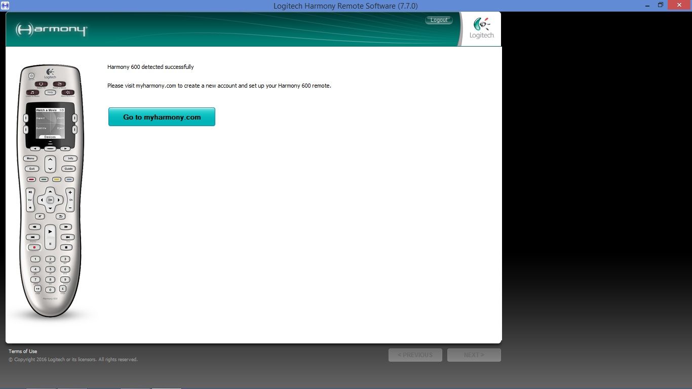

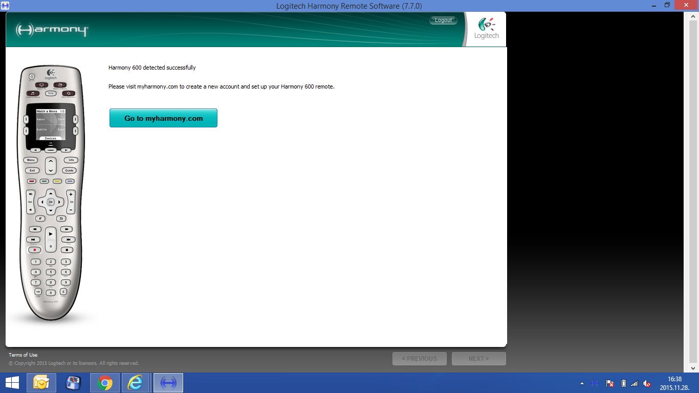

Nem az hanem a 7.7-es szoft-t használom.

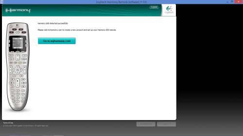

De a Myharmony is fent van de azzal is a webes felület indul el,uanaz mint a 7.7-es szoftverrel..Most a "régi"600-at tudnám törölni csak a "beragadt" 600-t nem tudom ott olyan mintha kifagyna a szoft!
Hogyan másoljam így át a régi táv beállításait az újra?
Regeltem egy új emailt ott engedte másolni a 600-at de nem jók az activitk sem meg a gombok sem!
