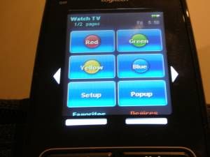

Egy-két észrevétel az advanced on-hoz.
Hosszú impulzust és gomb kombinációkat az lcd-n keresztül nem támogatja, dedikált gombról igen.
Az lcd parancsok késnek kicsit, ha többször nyomod meg eltárolja és annyiszor megy ki az ir parancs.Szoft. A web app nagyon gyors és relatíve egyszerű. Ellenben az lcd-re programozott text színes gombokat kinyírta, eltűntek az ikonok, nem megy a 24 órás dátumformátum.
Probléma: Adott 2 activity az egyik tv-s a másik tv nélküli. Aktiválom a tv, tökéletes, majd aktiválom a tv nélkülit, az is rendben van, majd megint visszatérek a tv-t használóra, és nem kapcsolja át a hdmi bemenetet.
A logi abban a hitben van ha ki/be kapcsolom a tv-t akkor ugyanoda áll vissza a berendezés.
Egyenlőre úgy oldottam meg + parancsként betettem a bemenetet. Erre valakinek ötlete. -

Meg van a cucc. Karcmentes, minden gomb és a kijelző tökéletesen müxik.
Egyenlőre még nem vagyok otthon, tehát még nem programoztam.
Egy/két dolog amire esetleg van válaszotok.Ráteszem a bölcsőre, mutatja h., tölt, viszont eddig csak negyed töltést mutat nem ment feljebb, ha leveszem akkor a kijelző már mutatja hogy töltődött.
Ha beteszem az aksit, akkor először fehér képernyő, majd függőlegesen csíkos lesz mint egy hibás vga, utána bejön a logi felirat betöltődik és tökéletes a kép.
Ha nyomkodom a gombokat akkor megy az adás jelző ikon de akkor egy pillanatra pulzál az óra utolsó két karaktere.Harmony One Advanced
UI az meglepett h., mini usb a csatija.

És tudok neki valami színszerűséget is gyártani a kijelzőn?
Még nincs nálam a holmi, majd holnap költözök át. -

Még egy, a színes gombokat hogyan tudok varázsolni egy Harmony One Advanced-re?
Addig is köszönöm az infókat. -
