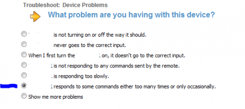

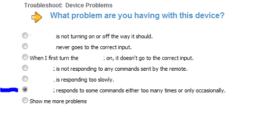

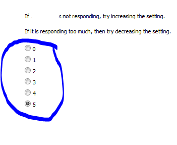

RAW módban kéne megtanítani, tehát nem csak simán "Learn", valamint ha "Activity" alatt valamit nem kapcsol be akkor az egyik készüléknek hosszabb a késleltetési ideje és az alapbeállítás a harmnony-ban nem a megfelelő, ilyenkor a késleltetéssel is lehet játszadózni, nekem is volt olyan készülékem ahol a nyílak rosszul működtek ill. olyan is, hogy egy készüléket nem kapcsolt be, a fenti beállítások segítettek.

Elég fura ez a jobbra nyíl gomb kihagyás. Tegnap este megint nem működött, aztán reggel meg újra. Mint a múltkor. 3 tippem van:
1: elem merül
2: érdekes módon tegnap is, meg a múltkor is akkor vettem észre, hogy nem működik, amikor a Serviio-t használtam. Létezik, hogy azzal van valami módon kapcsolatban, vagy ez hülyeség?
3: (ez talán a legvalószínűtlenebb); ágy mellett van a PC, és az íróasztalon van egy Wireless Receiver Xbox360 kontrollerhez pár napja. Esetleg az bezavarhatja? Mondjuk az ugye 2,4GHz-en működik, a Harmony meg gondolom infrás, nem? -
