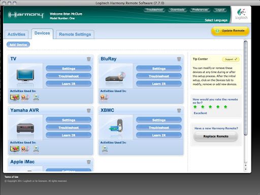

18 Activity-m van, nincs gondom, szerinted mi a megoldás? Mert nekem ez és tökéletes. A Device mindig is egy külön távot képvisel, olyan mintha az asztalon lenne a távod és pontosan emiatt nincs összehagolva az Activity-vel, hogy ne zavarjon be, az Activitynek pont az a lényege, hogy ezeket összehangolja, ha ezt nem tudod megérteni akkor tényleg felesleges a Harmony. A Zónáknak is lehet Activityt adni, a gombokat is lehet egyszerűsíteni, stb.
blakey
access_denied #1550 üzenetére
Nagyon nem érted a Harmony működését. A Device az eszközök felviteléhez szükséges és természetesen önállóan is használható, az Activity meg a jól megszokott cselekvésekhez készült, nincs belöle olyan sok, hogy ne legyen megoldhatatlan. Amúgy hozzátenném, hogy ha a tv-met a Device alól kapcsolom be és utána Mozi Activity-re váltok akkor bizony nem kapcsolja ki hanem átvált, nem tudom, hogy a Harmony vagy a TV "okossága", de ez nálam működik, sőt az erősítőnél is, viszont a két lejátszónál nem, azok ki/bekapcsolnak.
Nálam minden eszközhőz tartozó, általam használt cselekvést felvettem az Activity-k közé, 12 éve tökéletesen működik és semmi pénzért nem adnám másik távért.
Activity/Device azért nem működik párhuzamosan, mert van aki külön szeretné kapcsolgatni (pl te) viszont az Activity a memorában tárolódik és azt használja fel a következő cselekménynél.
Szerintem nem kavar be a Device, csak akkor használom ha valamelyik eszközt tényleg önállóan szeretném használni, pl. másolás, ellenőrzés, frissítés, stb. -

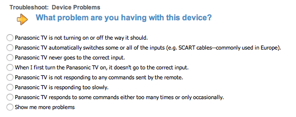

Amikor valami nem működik akkor a Troubleshhoting alatt megoldásokat lehet keresni.
Helpre bekapcsol? azaz a kérdésekre válaszolsz és utána minden oké? -

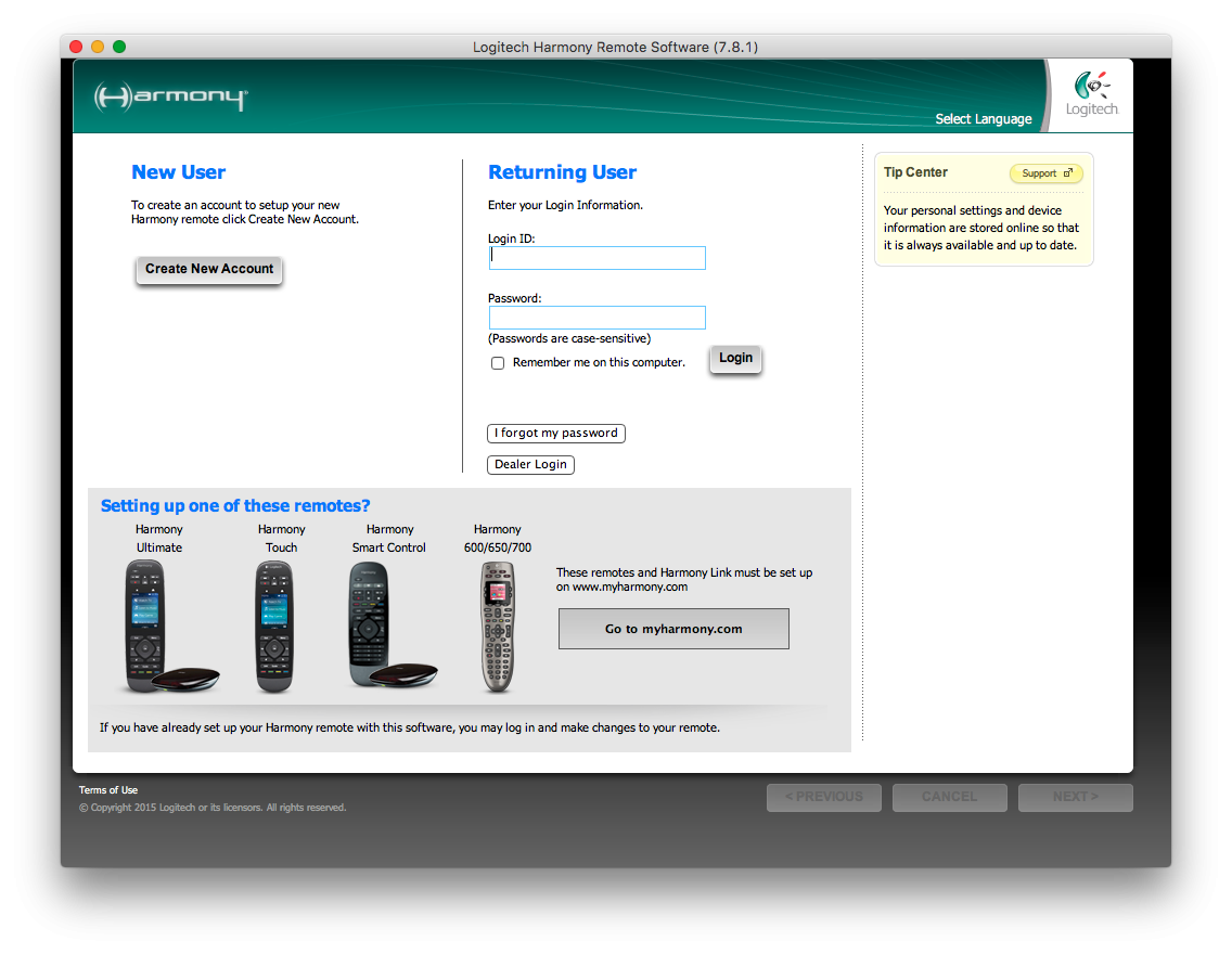

Ugyanonnan kell letölteni csak a kisbetűs Other Software-re kell klikkelni, de nem tudom, hogy a 950-eshez jó-e, One Advanced-hez tökéletes.
blakey
access_denied #1489 üzenetére
2 féle szoftver van, (egyik Silverlight-ra épül), én a régit használom, de atomstabil (OSX)

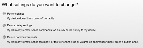

tobias40 #1417 üzenetére
Próbáld meg a következőt.
Kiválasztod a lejátszót majd Change Device Settings/Power Settings és bejelölöd a következőt:
Így manuálisan kell kikapcsolnod vagy ha van energiatakarékossági mód akkor azt beállítod, hogy mikor kapcsoljon ki a készülék.
Hátha ez jó lesz.
Vagy van a mindig bekapcsolva opció is: -

Gabesz87 #1263 üzenetére
A MyHarmony és a Logitech Harmony különböző ID-kkal érhető el, tehát ott újra kell konfigurálnod, úgy tudom, hogy csak fordítva megy az "átmenekítés", de nem biztos, én a Logitech Harmony szoftvert használom, nekem az profibb, jobban konfigurálható maga az eszköz, de lényegében mindegy, hogy mit használsz. Nekem mindkettőn be van konfigurálva a táv, ha az egyik bedöglik akkor a másikkal frissítek, persze évente kb. 2x van ilyen.

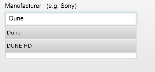

Mozakitom #1223 üzenetére
A Dune benne van az adatbázisban, semmit nem kell állítani, évek óta jól megtalálja, valamit rosszul csináltál.
Még tanulnod kell a Harmony lelki világát, de teljes mértékben helyettesíteni tudja a gyári távot, sőt, annál többre is képes.
A TV bemeneteit megfelelően kell beállítani és tökéletesen fogja kezelni.TV logók pl. a upc oldalán vannak, azok ebben a méretben szerepelnek, de a netről bárhonnan leszedheted, vagy egyszerűen innen
