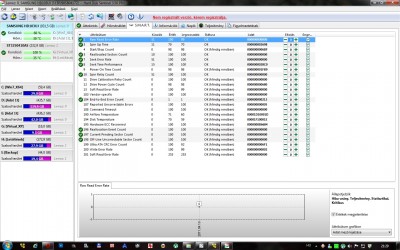

Tök jó ez a program.
Most ezzel az online ellenőrzéssel rekordot állítottam fel a 199 Ultra ATA CRC Error Count-al a 204UI-val.
(hogy ezt mi okozhatta)Mióta megvettem nincs ikonom sehol a sentinelre

Az adatkábel hiba megjegyzést hogy értelmezzem?

A jelzett hibák a helyzet javítása után a S.M.A.R.T. oldalon "nullázhaóak", azaz javítás után megadható, hogy többet ne jelenjenek meg. Így nem fog zavarni és csak az esetlegesen később jelentkező hibák kerülnek (ismét) megjelenítésre.
Ehhez a S.M:A.R.T. oldalon kell megkeresni a hibát jelző értéket (Nálad 199 Ultra ATA CRC Error Count) majd az Eltolás mezőben kell megadni negatív előjellel a jelzett hibák számát (pl. -3918 vagy -544).
hdsentinel
A merevlemez és a vezérlő közötti hibákat jelenti.
Túl sok hiba esetén (alacsony kondíciónál) ez a merevlemez gyorsítótárának hibájára utal, ami miatt kérhető garanciális csere. Pont az előbb volt róla szó, 0% kondíciónál ez a helyzet.Kevesebb hibánál és főleg ha voltak adatátviteli gondok, minden bizonnyal ezzel van összefüggében, így (emiatt) hirtelen halál nem várható. De természetesen más miatt (pl. túlfeszültség, mechanikai behatás, stb.) előfordulhat.
Érdemes a kondíciót folyamatosan ellenőrizni és változás esetén menteni.

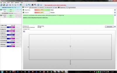

"A lemez és a számítógép közötti adatkapcsolatban előfordultak problémák 1777 alkalommal"
Ez már régi, Sata kábel csere után nem növekedett a hibák száma. KB fél éve ezzel az értékkel van.
Húzva nincs, alapon minden, csak a +2 mag van aktiválva.
A 184-es érték mit takar pontosan? A kurzor alatti szövegbuborékot megszakértettem, de nem lettem okos tőle.
Esetleg NB túlhúzás okozhatta a hibát?
Nem várható hirtelenhalál?
Gariztatni még nem lehet?Pontosan: a hőmérséklet zöld/sárga/vörös.
Továbbá alacsony kondíció esetén "villog", így figyelmeztet.
Ez azért nem azt jelenti, hogy tökéletes a helyzet
A 184-es érték sem az igazi. Jelenleg _még_ nem kritikus a helyzet és könnyen lehet, hogy a fentiekkel van összefüggésben.Érdemes lenne adat- és tápkábelt ellenőrizni, esetleg cserélni.
Memóriát ellenőrizni, esetleges túlhúzást megszűntetni.A hibák száma csökkenni nem fog - de a lényeg, hogy tovább ne emelkedjen és így a kondíció is stabil maradjon.

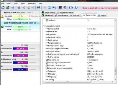

win7777
ez van ráírva!
model:HD502IJ
080918PCP NEM TUDOM MI LENNE EGY ALKOHOLÓS FILCEL VAN RÁÍRVA!

még egy kérdés ezen most mi romlott el az elektronika vagy a tányér?csak azért kérdem mert ha nem nagy költség lenne megcsinálnám!

A garanciális küszöböt átlépte, a gyártó szerint hibás, érvényesítsd ha van még. Tárolásra, használatra nem javasolt, mert további sérülés esetén adatvesztés lehetséges.
De szerintem ez egyértelmű a szövegből, és az előttem szólótól. Sőt, ha rákeresel a 184-re, találsz garmadával választ, és kérdést.

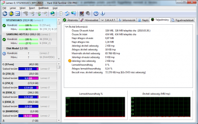

Nálam valahogy nem működik ez a mentés/visszatöltés, de lehet rosszul értelmezem amit írtál.
A visszatöltés a vessző utáni "telepítés óta" részbe történik?
El tudnám képzelni, hogy az Összes Olvasott/Írt Adat részen a következő adatmennyiségek legyenek láthatóak: legutolsó OS indítása óta (nem sleepből!) mért mennyiség | napi mennyiség | telepítés óta mennyiség
A napi mennyiség értelemszerűen az aznapi, esetlegesen többszöri OS indítás összegzett mennyiségét mutatná.

A program folyamatosan lekéri a WIndows-tól az írás/olvasás mennyiségét. Ezt időszakosan menti saját belső adatbázisába és újraindítás (vagy reset / BSOD) után ezt visszatöltve mutatja az adott napon korábban elmentett értékeket.
Jelen helyzetben lehetséges, hogy ez az adatbázisba még nem került bele, ezért újraindítás után hiányzott az előző érték.Köszönöm az átlagolásról a tippet, gondolkodom rajta!

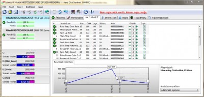

A teljes smart egyébként így néz ki. QuietHDD-t használok, mert nagyon sokszor parkoló zónába kerülne a fej enélkül (de látom sentinel is tudja ezt a funkciót) -
hdsentinel

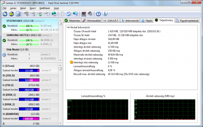

Hogyan lehet a HDSentinel-ben egy winchesterhez tartozó "Teljesítmény adatokat" úgymond nullázni? Bár lehet nem is kellene "nullázni" mert esetleg rosszul következtetek bizonyos adatok kiszámítására
Tavaly tavasszal telepítettem a programot a gépre, mert egy winyónál kellett kis ellenőrzést végezni (remélem jól emlékszem
), de az ugye megvolt gyorsan és azóta nem is használtam a programot, automatikus indítása ki volt kapcsolva.Pár napja elszántam magam egy SSD vásárlására és szerettem volna megnézni mekkora adatforgalom van a jelenlegi OS-t tartalmazó winyón (mondjuk van még rajta más partíció is, de annak a forgalmát nagyjából ki lehet kalkulálni). Olvastam, hogy a HDSentinel képes ilyen adatokat is mutatni, tehát letöltöttem az aktuális próba verziót (az első indításakor megjelenített ablakban olvasható kedvezményes vásárlási lehetőséggel élve meg is vettem). Persze eszemben sem volt, hogy valamikor régen már telepítettem.
Viszont most, mint a képen is látható a telepítéstől átlagolja az írást és olvasást, de ugye közben majd egy évet nem is volt használva.
Most nem tudom, hogy ennyire kevés írás/olvasás történik a winyóra avagy belekavar az említett egy éves "nem használat".
A Napi átlagos olvasás és Napi átlagos írás milyen módon számolódik?
Van-e valamilyen befolyással ezen értékekre, ha nem fut a program? (magyarul: ezen adatok méréséhez futnia kellene a programnak?) -

hdsentinel
#1007
Ok, köszönöm a magyarázatot. Akkor még nem fogok aggódni.
hdsentinel
El Kebir
#1006
Maga az op.rendszer is elég sokat ír a háttérben, még ha az nem is látszik elsőre.
Pl. minden fájl olvasásakor naplózza az elérés időpontját, azaz pl. ha csak egy teljes vírus-ellenőrzést indítasz (csak a fájlok végigolvasása) az is komoly mennyiségű írást indukál. Főként, hogy ilyenkor a teljes blokkot át kell az SSD-nek tennie egy új helyre, még ha minimális is az adat változása.
Virtuális memória, ideiglenes fájlok, indexelő szolgáltatás stb... mind-mind írást generálnak, hacsak ezek nincsenek letiltva, más eszközre (HDD) átirányítva.Az értékelésnél rosszul értelmezed a látottakat: a valódi hibák számának emelkedésével párhuzamosan az "érték" mező kezd el csökkenni és ha ez leesik a "küszöb" alá, akkor van gond (azaz nem akkor, ha a hiba számláló eléri a küszöböt). Elvileg.
Gyakorlatilag ez sok esetben nem valós, mivel a gyártó úgy trükközik, hogy ez nagyon nehezen történjen meg, azaz az eszköz sokáig ne jelezzen hibát.
Erről bővebben: [link] -
