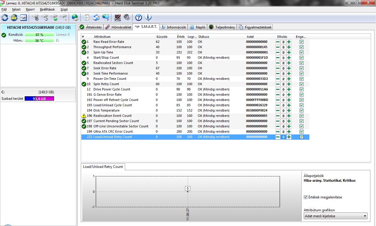

Ennek az attribútumnak a komolyabb eltérése (azaz ha a Sentinel hibát jelez ennél az attribútumnál) utal hardveres problémára. Ez esetben természetesen a kondíció és a szöveges értékelés is jelzi a hibát, de amíg ez nem történik meg, addig felesleges aggódni.
A tesztek során vagy megerősítésre kerül, hogy minden rendben működik vagy esetleg felszínre kerülhet olyan jellegű hiba, amit jelenleg a merevlemez nem észlelt (pl. ritkábban használt adatterülettel kapcsolatban). Ezeket a program jelzi természetesen.
Az is elképzelhető, hogy a tesztek lefutása után az érték változni fog, stabil működés esetén akár azonnal vagy némi használat után vissza is csökkenhet. De csak ennek az értéknek ilyen mértékű változása miatt tényleg nem érdemes aggódni. -

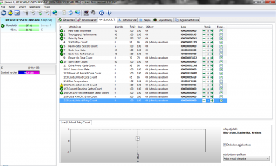

Én ezekről a SMART értékekről keveset tudok, de ahogyan a sentinel honlapján is olvastam ez valamilyen hardveres problémára utalhat. Megfogadom a tanácsot és lefuttatok pár tesztet ugyanakkor hogy lehet ez pont egy ilyen kaliberű merevlemeznél normális?
Kicsit azért ijedtem meg, mert nem tudom hogy ez az attribútum pontosan mit is takar. Ha jól értem a SMART az alapján számolja ezt az értéket hogy adott számú bitből hányat nem tudott beolvasni? Amíg ezeket a beolvasatlan biteket a hibajavító algoritmus ki tudja javítani addig adatvesztés nem áll fent? -

Van egy új winchesterem egy 1Tb Western Digital RE4. A Sentinelben a SMART értékek között vettem észre hogy a Raw Read Error Rate ha lassan is, de nő (néhány nap alatt 3-ról 8-ra) miközben a program 100%-os kondíciót ír ki. Lehet tudni hogy ez mitől lehet?

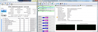

HTML riportba mentettem el kétszer, egyszer az SSD beszerelése óta eltelt időszakból származó riportot, egyszer pedig a visszatöltés utáni riportot. Gmail-es címemről átküldtem őket a mail címedre
Amúgy lehet , hogy rosszul fogalmaztam meg a mondandómat elsőnek, mert a Sentinel tökéletesen ismerte az SSD -met csak arra gondoltam, hogy miután megérkezett az SSD egyből újratelepítettem a rendszert és akkor nem mertem visszatölteni a régi mentéseket amik még akkor készültek amikor nem volt beszerelve az SSD csak a két merevlemez.
Vissza töltés után is minden rendben működik
hdsentinel
Valóban, a HDSentinel-ben is a S.M.A.R.T. oldalon ugyanaz az információ megjelenik.
A különbséget az okozza, hogy az SSD a S.M.A.R.T.-ban található értéket csak bizonyos időközönként, bizonyos mennyiségű átvitt adat után frissíti (ez más SSD-re is érvényes, nem csak erre).
Ha bármilyen okból kifolyólag (pl. leállítás, újraindítás, energiagazdálkodás miatti standby üzemmód, stb.) ezt nem éri el, akkor ez a rész-eredmény a S.M.A.R.T.-ban nem kerül feljegyzésre, a következő induláskor a belső rész-eredmény számlálója nulláról indul.A "Teljesítmény" oldalon ezzel szemben a program futása alatti teljes adatforgalom rögzítésre kerül, így ez az érték valóban magasabb lehet, mint ami a S.M.A.R.T.-ban (programtól függetlenül) olvasható.
Azért a Riport menü -> Teszt riport küldése a fejlesztőnek opció jöhetne, mint minden hasonló helyzetben
AtHoS
Az előbb elindítottam a Crystal Disk Info progit, hogy megnézzem mennyi Host Writes történt az Intel SSD-re.
Emlékeztem még régebbről, hogy ez a progi mutatja ezt az értéket. Közben persze rájöttem, hogy smart-ból olvassa, így a HDSentinel-ben is meg tudom nézni
A lényeg, hogy a HDSentinel-ben mutatott összes írás mennyisége, amit az SSD-re mutat, jóval több, mint a smart által visszaadott Host Writes értéke.
Miből eredhet az eltérés?

hdsentinel
buvartacsko
#1219
Kondíció: 97 % kíváló. Ez nem utal arra, hogy nagy gáz lenne
Igen, a reallocation event count miatt van. A szöveges értékelésben olvasható, hogy ez mit jelent.
Igen, el lehet tűntetni: ennél az értéknél az "eltolás" mezőre kattintással és ott adj meg "-5"-öt. Így a jelenlegi problémákat nullázod, azaz a program csak a továbbiakban előforduló újabb hibák esetén fog jelezni.

Core2duo6600
Kicsit megkésbe ugyan, de
ime az említett samu 250 es smart táblája a sentinelben
Core2duo6600
