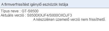

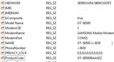

Utána már arra is átírtam, akkor sem ment. Csak nekem nem ez van: S8500XXJF1/S8500OXDJF1
Hanem a végén S8500OXDJEF.
Arra is átírtam, és nem jelzi hogy van-e frissítés. Előtte nyomtam hard resetet. Tegnap még engedte volna. Lehet a hard reset volt a baj. Nem látok bele a kényes lelki világába. -

Megpróbáltam, tényleg engedi frissíteni. Kiírta, hogy a jh3 a legújabb. Rányomtam, minden lement hibátlanul. Telefon újraindul, bejön a főképernyő, töltődnének a widgetek, de itt megáll az egész. Lefagy a telefon, nem csinál semmit. Csak kikapcsolni meg bekapcsolni lehet.
Meg ha sokat várok, akkor újraindul x idő után magától és ennyi. Nem tudok mást csinálni vele.
Ötlet valakinek? -

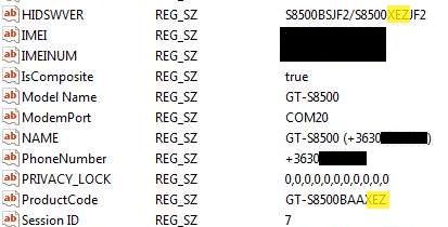

Ha jól látom ott galaxyhoz van a leírás. A wave-nél mire írod át ezeket, amit a galaxyra írnak itt:
Első módosítandó érték: HIDSWVER , ezt írjuk át erre ----> I9000XWJFB/I9000OXX/I9000XXJF5/I9000XWJFB
Második módosítandó érték: ProductCode , ezt írjuk át erre------>GT-I9000HKDVDI
Megcsinálnám én is, csak nekem nem magyar a telefon, hanem Tótiából van az Orangetól.
Ezeket tudom a masináról:
sw ver:s8500xxjf4
csc ver:s8500xdjf3
csc model spec:xez
ffs version:def
rc2 version: def -
