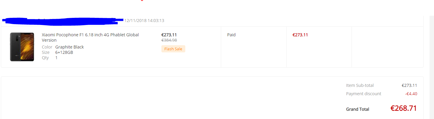

használtam már másik fiokkal, meg paypallal mindenképp járt az akció ha azzal fizetted 50$+ értékü dolgodat, és amugy semmin sem akadt fent szállítási cim ugyan az, végül is az első regisztráciom se volt teljesen mert g+ jelentkeztem be. Szóval ezeken felül a plusz akciom csak annyi volt hogy új felhasználó voltam többit a rendszer adta hozzá. Pl egy kuppont se tudtam érvényesiteni rá mert mindegyiknél azt irta hogy ez a promocio tárgyhoz nem lehet már kuppont felhasználni
Ui.: végül f*ngom sincs hogy értem el azt az árat mert csak 4,4 dollárt ir lejövőnek paypal fizetés miatt
