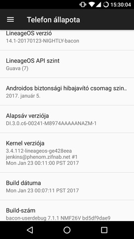

CM 14.1 van fent, jelenleg a 25-i builddel.
- Gmail tökéletesen működik, a 19-i build alatt nem egyből jelzett a push, de a 24-i buildtól kezdve már rendben működik. Pipa.
- Hanghívás pipa.
- WhatsApp esetén alig észrevehető bakelit hatás van a hangüzenetekben, de ettől függetlenül hangos és tisztán érthető. Pipa.
- Messenger hangüzenet tiszta és hangos, pipa.
- Viberben csak pötyögök, jól működik, pipa.
Mindegyik üzenetes appban megjönnek az értesítések.Nyugodtan tedd fel a Nightly-t, de a changelog alapján hamarosan lesz új build (akár ma is beeshet).

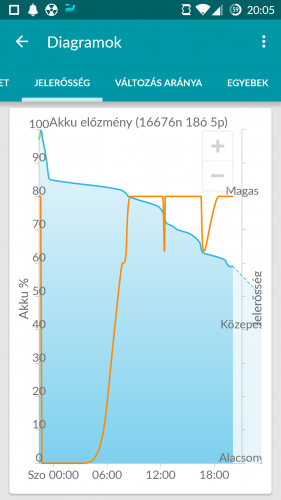

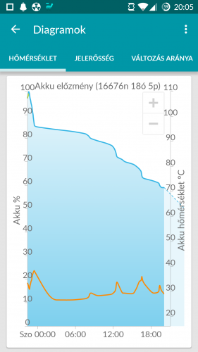

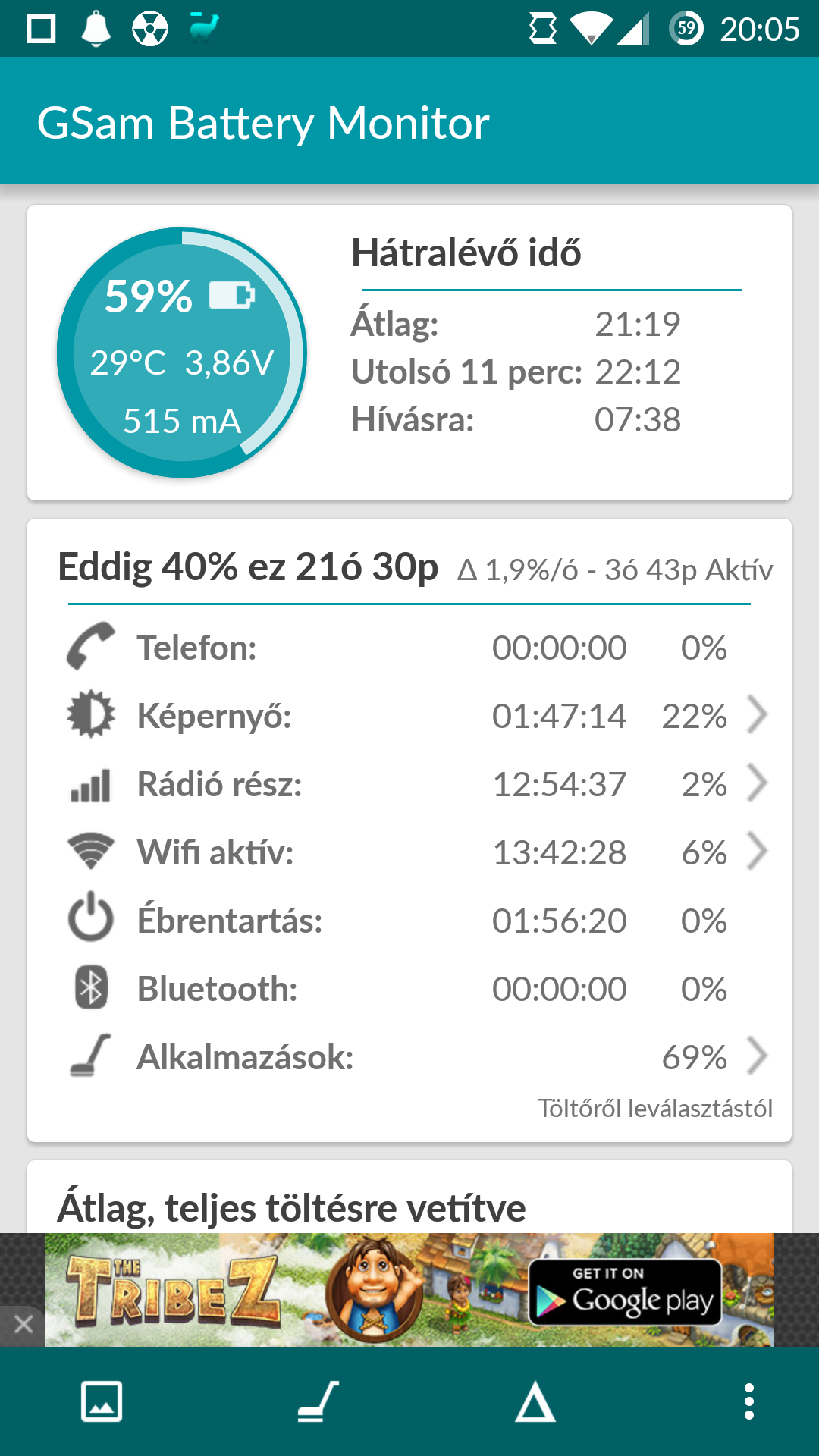

Csináltam én is egy mérést. Próbáltam úgy használni, ahogy szoktam a telefonjaimat. Szerda óta van meg a telefon. Wifit csak otthon használok.
