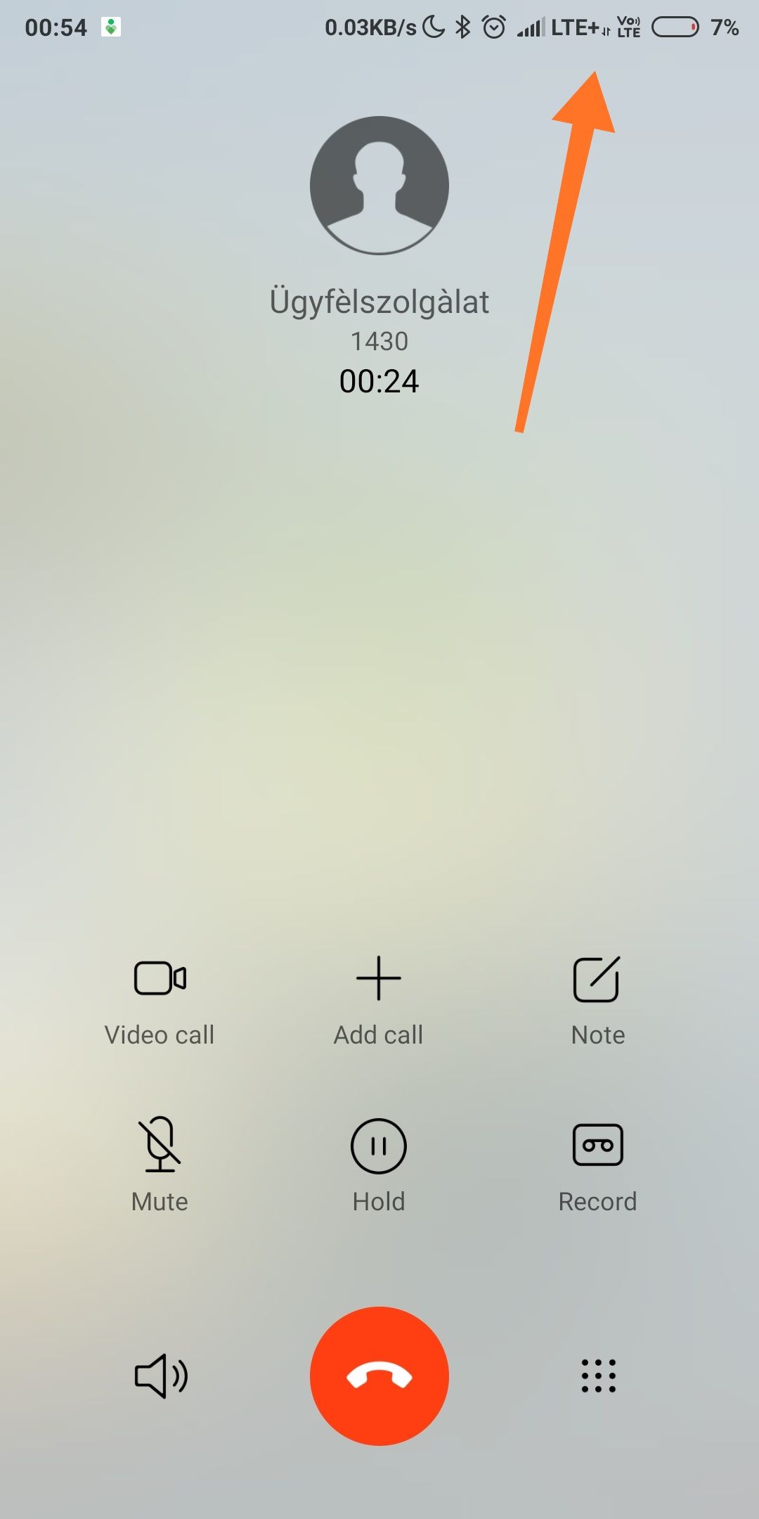

Karavik
Ilyet láttatok már Magyarországon, magyar mobilhálózaton (Telekom), MIUI-val és Xiaomi telóval?
Azaz valóban és ténylegesen működő VoLTE szolgáltatást: LTE+/VoLTE logo a status bar-on és telefonbeszélgetés közben LTE+ mobiladat kapcsolat aktív marad, nem vált vissza 3G-re:
Mindez root, mgiask és hasonló trükkök nélkül...
[ Szerkesztve ]

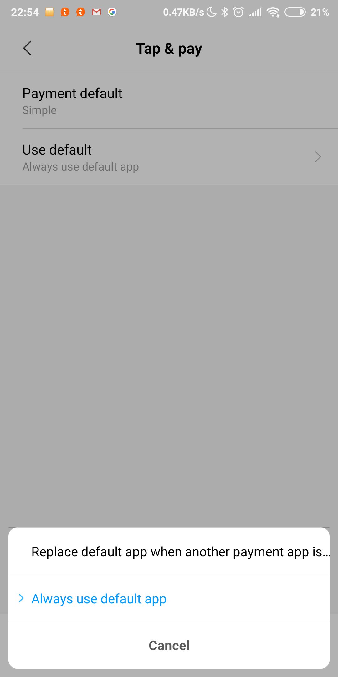

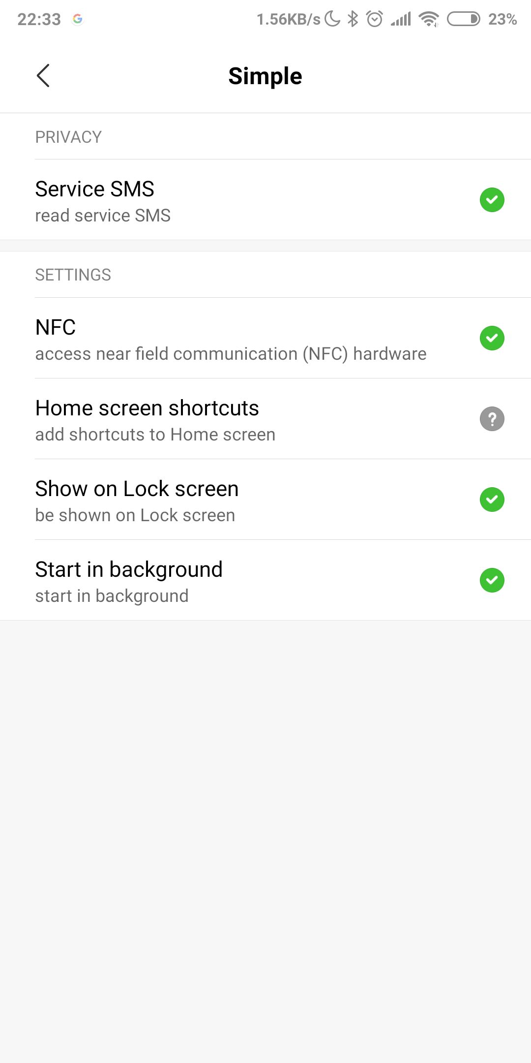

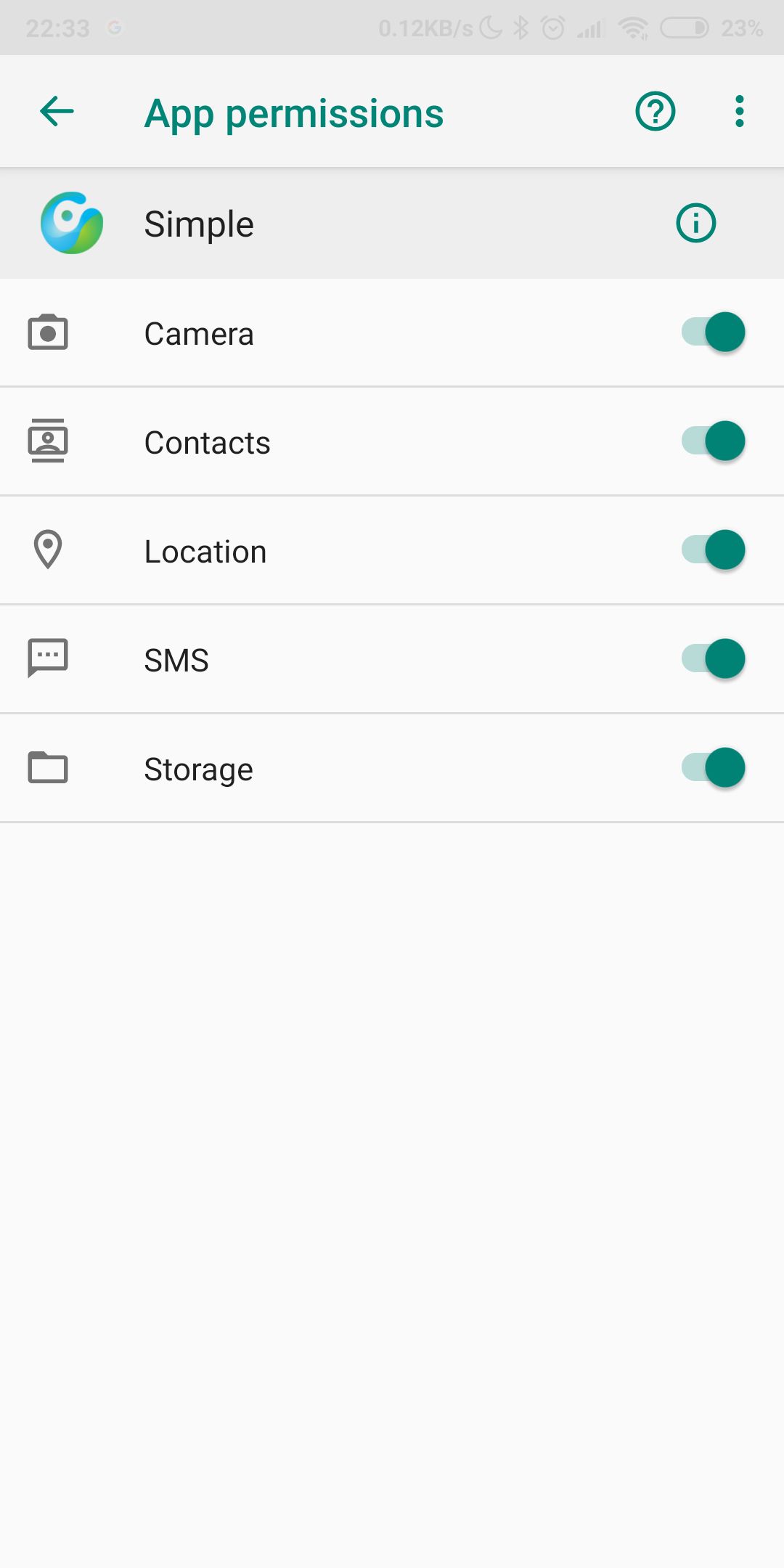

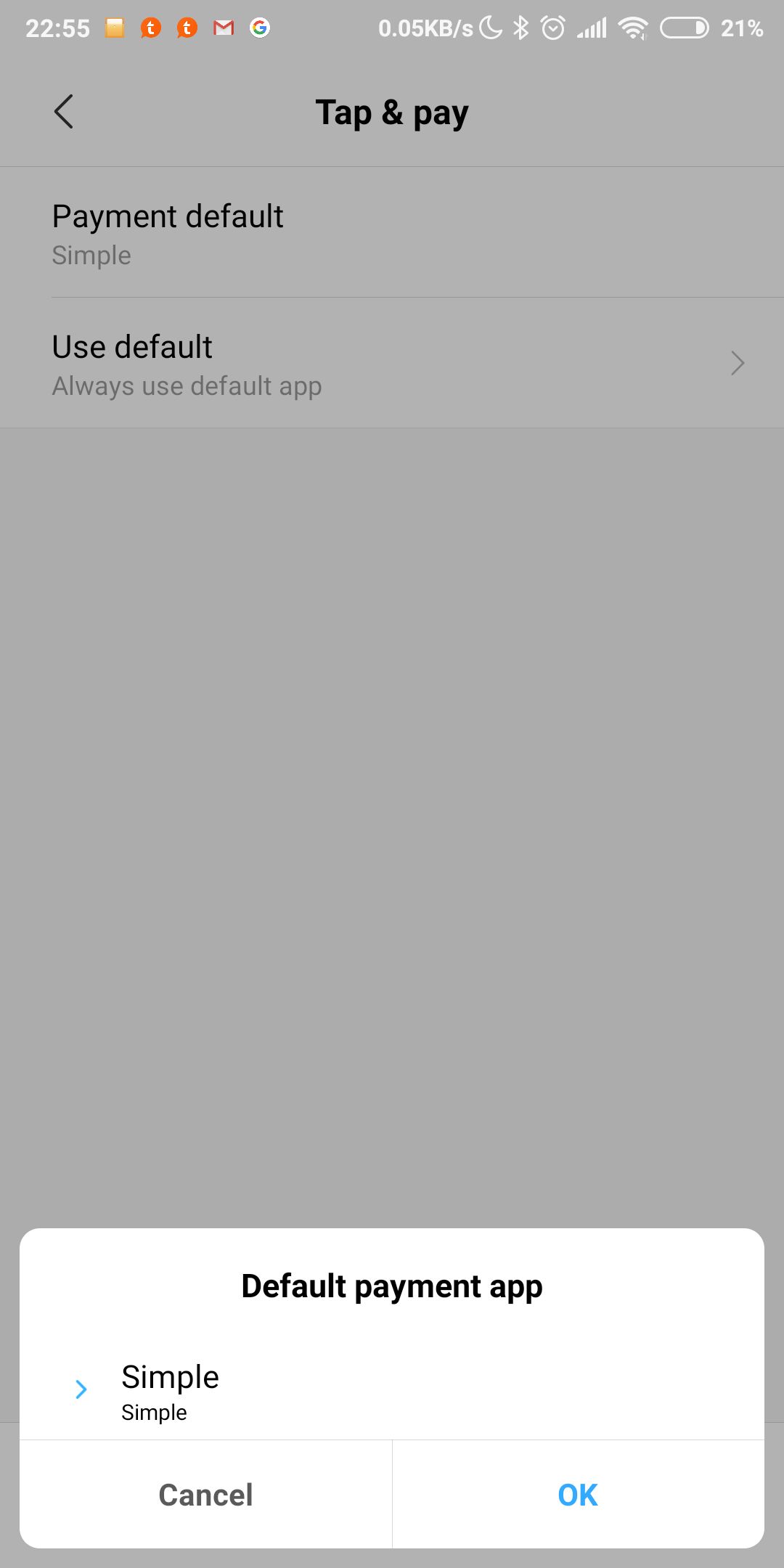

retesz147 #6141 üzenetére
Először is megadod a Simple app-nak az engedélyeket itt és itt, bedigitalizálod paypass bankkártyád, érintéses fizetést aktiválod és beállítod a kártyát elsődleges fizetőeszközként
Továbbá ellenőrizd:
Settings > More > Tap & Pay > Payment default: Itt Simple -nek kell lennie
Settings > More > Tap & Pay > Use default: Itt "Always use default app" -nak kell lennie
Fizetés menete: fizetés előtt egy percen belül ujjlenyomattal feloldod a kijelzőt és odaérinted a telót paypass kompatibilis terminálhoz (Simple appot nem kell megnyitni).
Ha arccal oldod fel a kijelzőt, akkor tranzakció előtt Simple a Simple jelszót kéri, ha nincs ujjlenyomat bekapcsolva az alkalmazásban. Ennyi, ez ilyen simple[ Szerkesztve ]
Jó hogy ezeket most megkérdezed, mert a feleségemnek holnaptól olyan számlája lesz az otpnél amihez ez is jó lehet ha megjön az új kártya. 😀
(Igen tudom, hogy fel lehet tölteni virtuális kártyát meg minden, de szerintem a saját otp-s számlával működik jól és "korlátlanul".) -

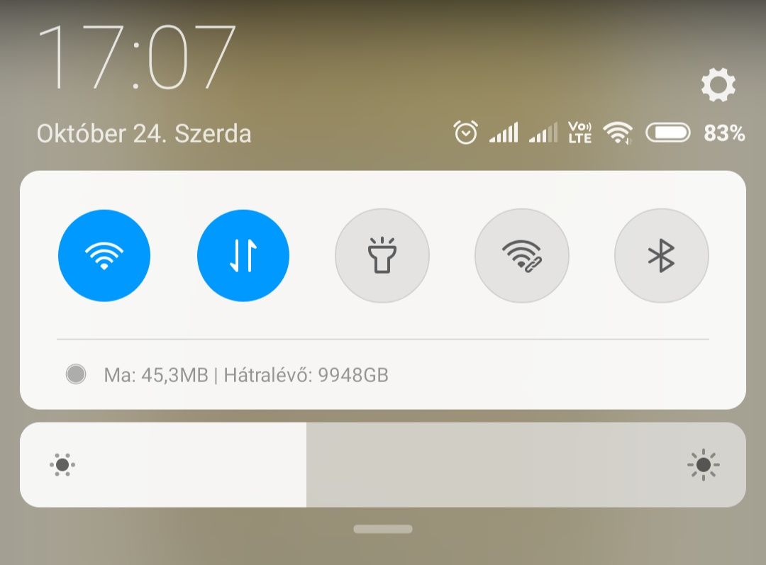

Zsoleszhun
Én meg az adatforgalmi keretet nem tudom kikapcsolni. Ha nullára állítom akkor mindig nyíg. Erre valami ötlet?
Zsoleszhun #6119 üzenetére
Van nekünk is ilyen csak nem egymás mellet van, hanem át kell váltani, de nekem is mindenhol minden be van pipálva, viszont nálam is csinál olyat, ha n wifin van akkor csak ha külön ráfrissítek a gmailra akkor jönnek meg a emailok, vagy ha hazaérek...😀
repvez
Zsoleszhun #6121 üzenetére
igen, mert magyar elöfizetést használok németbe jelenleg ., de a mobiladatom a 6gb os csomag amibol 4gb roaming alatt is fel lehet használni .
Tmobilos egyébként. -
retesz147
Globalban is van, ez nem EU spec.
Értesízési sáv lehúz, adatforgalmi értékekre rábök, majd az elöljövő ablakba a korlátozás menüpont.
R betű a roaming, igen.

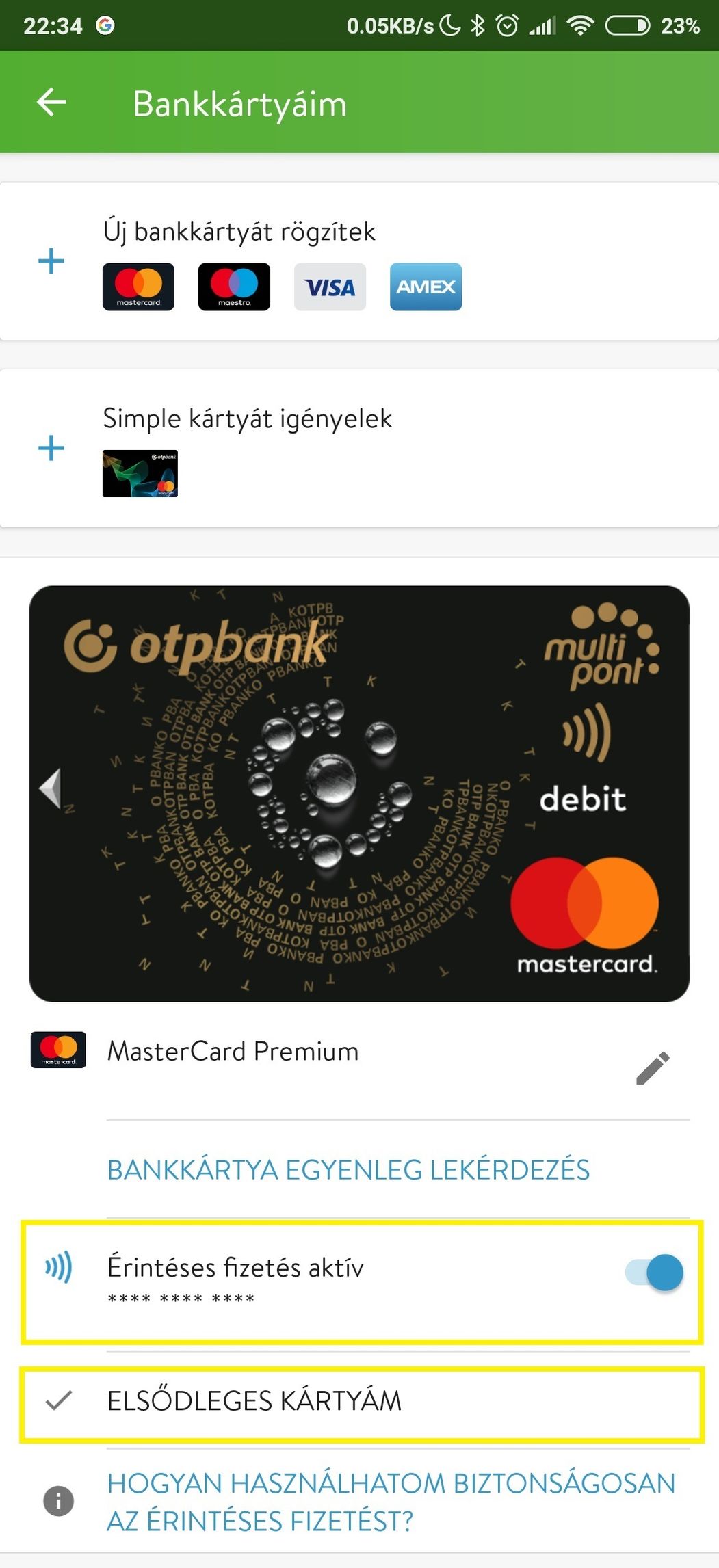

Roaming adatforgalom engedélyezve van?Én mobilfizetésben kérnék segítséget.
Fent van a Simple, elvileg engedélyezve van minden, kártya (otp) be van regelve simple-be.
Ma próbáltam életembe előszöt, rögtön 3 különböző helyszínen is, egyszer sem ment.
Fizetnék, hozzáérintem a telót a terminálhoz, a terminál 2x pittyanik, kiírja, hogy kéri a chip kártyát, hozzáérintem megint a telót, ugyan az. Harmadszorra már a kártyát érintem és ott nincs gond...
Mi lehet a baj?
Teló nem kér semmit, nem is ébred fel. Se jelszó, se ujjlenyomat (ez az ami furcsa nekem).
Fizetés előtt Simplet el kellene indítanom?Köszi!

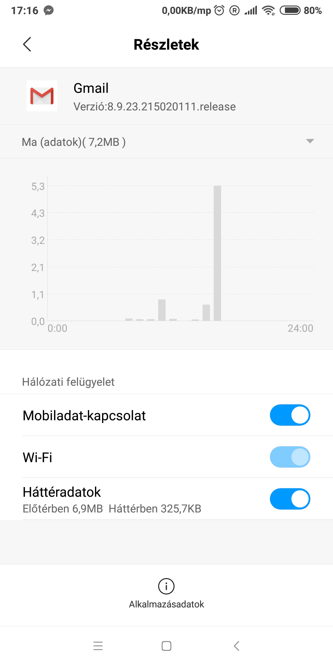

repvez
Zsoleszhun #6117 üzenetére
[kép]
Az nekem is úgy van ahogy neked meg itt is be van kapcsolva
És van olyan alkalmazás is ami megkérdezi hogy hasznalhqtja e a mobil adatot és engedelyezem, de a következő nap újra megkerdi mintha először inditanam el.
Ez főleg a google naptarnal van. És hogy nem tud szinkronizálni. -

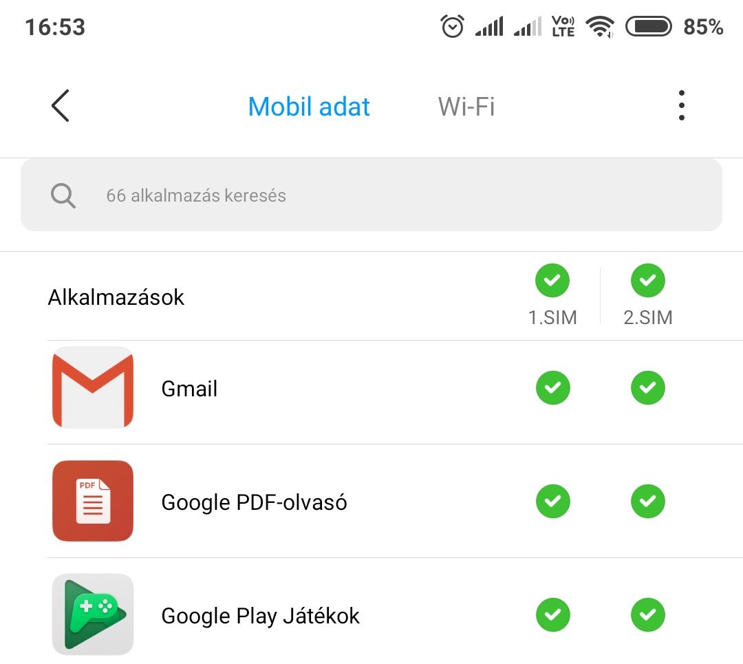

repvez
valaki arra adhatna tippet, hogy hol lehet beállitani, vagy vissza a gyári beállitásokra az appokat, hogy ne csak wifin kapjam meg az értesitéseket és egyéb dolgokat.
Mert ma például, egy emailt akartam elküldeni a gmailbol telefonon mbilneten keresztül, de kiirta, hogy várolistára téve és addig nem küldte el, mig haza nem jötten és nem kapcsolodott a wifire.
A adathasználatnál engedélyezve van a wifi és mobilnet is.
De ugyan ez a helyzet az üzenetküldö alkalmazásokkal is, hiába nyitom meg öket és nézem, hogy jött e üzenet, párat feldob akkor, de amikor hazaérek akkor meg sorozatban jönnek meg az értesitések, mint a FB mintd a messenger, meg egyéb alkalmazásoknál.
Nagyon zavaró, hogy igy nem tudom intézni a dolgokat ha nincs wifi a közelbe.Sőt a wizzair app ma kiirtaa, hogy elavult verziot használok, felmentem a playre, de nem irt ki semmit , hogy lenne uj frissités .
minden gyári a telefonon , 1 OTA frissités ment eddig rá a 10.02es global rom van rajta most és nincs nyitva semmi vagy mokolva.
