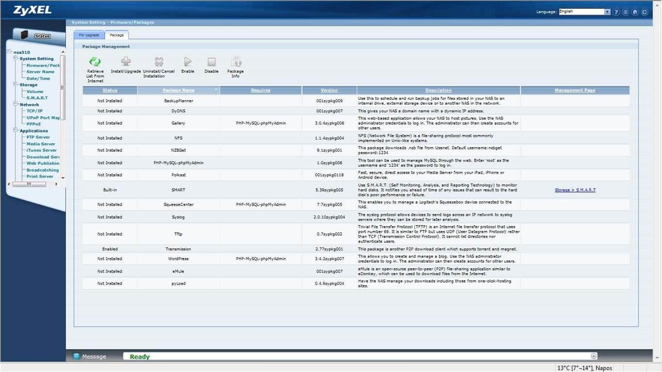

Nem jó,mert a ftp://ftp.zyxel-tech.de/NSA310/4.40/zypkg_22102013/ mappában lévő ZYPKGS -ba ha belenézel és a megnyitott folderbe is akkor ott csak a 2.77-es transmission van. Ezt bárki ellenőrizheti.
Először én is ész nélkül csak átmásoltam a fileokat aztán nem volt új transmission. Ezután körülnéztem és kiderült, hogy miért. Ezért irtam a javított útmutatót.
