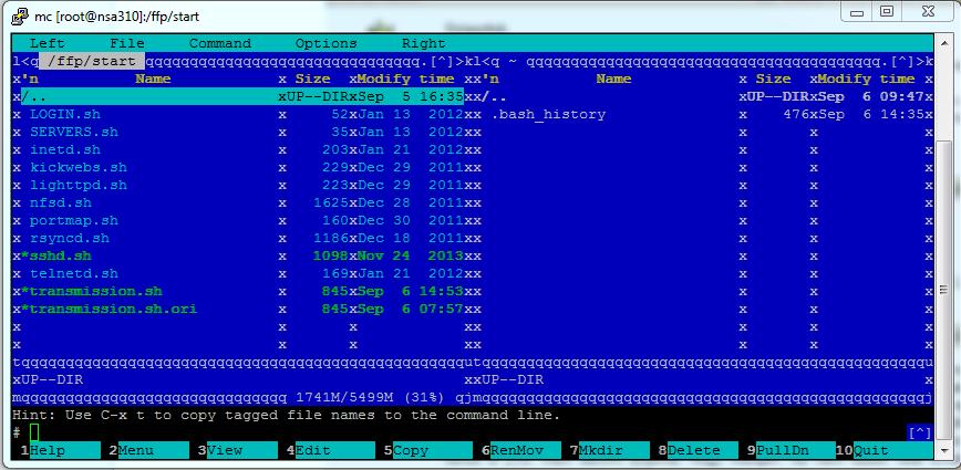

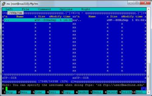

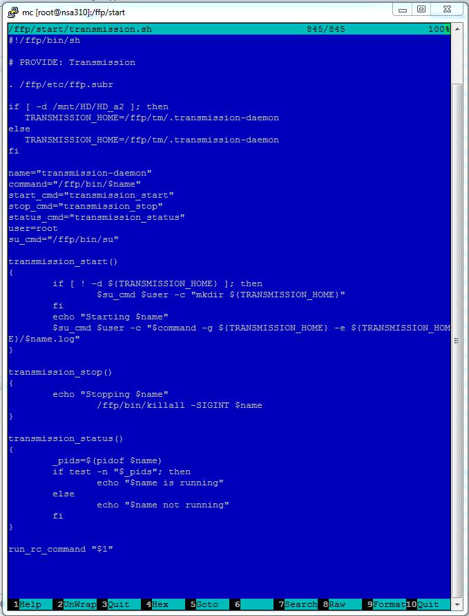

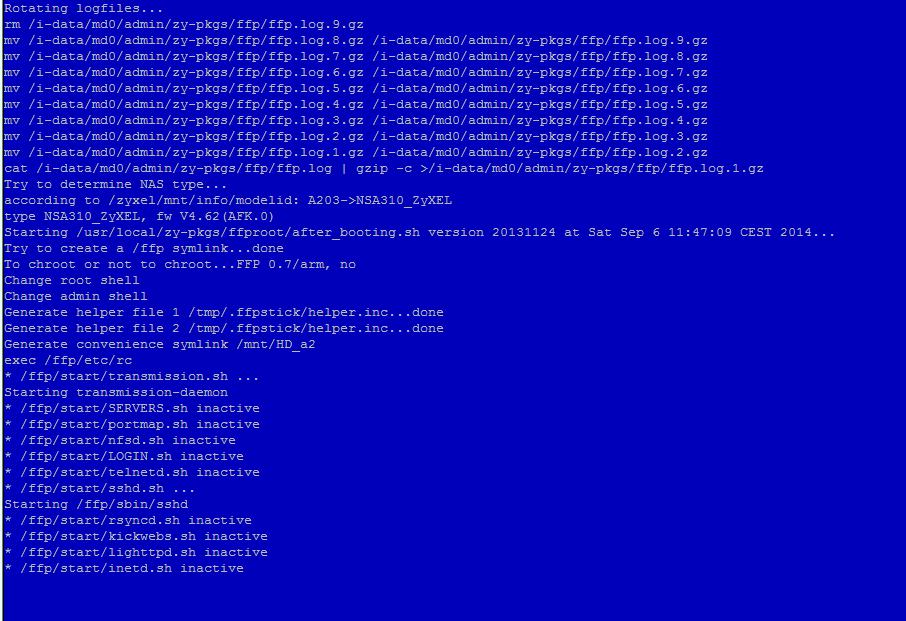

Doky1988
Akkor elmondom, hogy próbálom.
Gyári fut, Trnasmission GUI-val elérem. Ez a 2.82-es
Gyárit letiltom
NAS reboot (tesztelés miatt, hogy elindul-e)
Ezután a TM GUI-val nem érem el, csak ha SSH-n kiadom az ffp/start/transmission.sh start parancsot
Ekkor már a 2.83-as futSzóval reboot után szerintem nem indul el.
Vagy lehet, hogy a log file-t úgy másoljam ki, amikor rebootolom a NAS-t és nem indul el? Csak mert az előbbi képernyőfotó a gyári működő mellett készült.
Szerk.: LAN IP-n próbálom természetesen, nem kívülről
Nem, nem akarok figyelt mappát, nekem már ez is sok volt
Elvileg most megy a 2.83-as TM. Letesztelem, hogy reboot után automatikusan elindul-e.
Még felmerült egy kérdés: a torrent-eket hogyan tudom áttenni a 2.83-asba a 2.82-esből? Mert most mikor elindult a 2.83-as, teljesen üres volt a listám. Vagy azt most akkor buktam?
Reboot után nem indul újra a TM magától
Megpróbálom magamtól megtalálni a megoldást: chmod 777 /ffp/start/transmission.sh ?
Siker!
Köszönöm
Már csak azt kellene tudnom, hogy hogyan indítsam el a 2.83-as trandmissiont. Ha engedélyezem a NAS programcsomagjainál a webes felületen, akkor a 2.82-es indul el.
Másik kérdés: ha újraindítom a NAS-t, akkor automatikusan újra fog indulni a 2.83 transmission is?

Megtennéd, hogy leírod, hogy milyen parancsokat adjak ki? Addig oké vagyok, hogy belépek SSH-n a NAS-ra
Előre is köszönöm
Ha programcsomagból van telepítve és frissítem "kézzel", abból nem lesz galiba?
Közben megtaláltam:
/ffp/start/transmission.sh stop
cd /ffp/pkg
wget http://kylek.is-a-geek.org:31337/files/ffp/0.7-arm/Transmission-2.83-arm-1.txz
funpkg -u Transmission-2.61-arm-1.txz
/ffp/start/transmission.sh startEz így jó?
