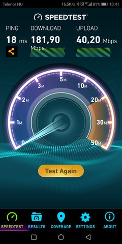

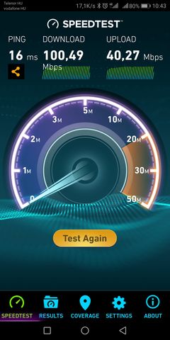

kali, alkalom adtán, ha van időd, kedved stb, kipróbalod a következőket kérlek, Telekom és Vodaval is úgy, hogy csak egyik kártya van benne SIM1ben, speedtest, utána Sim2 be ismételten speedtest SIM1-en. Nekem a gyakorlatban az a tapasztalatom, hogy sokkal rosszabb az eredmény, ha benne van mindkét kártya (tudod ilyenkor nincs + jelzés). Azért kérdezem, mert szerintem biztos van jelentősége a + jel jelenlétének két kártya használata esetén (múlt heti roamingos tapasztalatom szerint, amikor 4g+ jel volt, ugyanaz volt a sebesség pld SIM1en egy vagy két kártya használata esetén). köszi

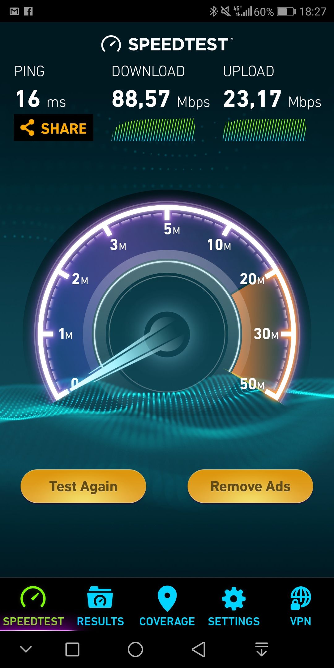

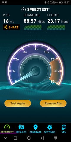

Vodafonenál a 4g+ max amit mértem 107 mb/s volt átlagban 60-70-80mb/s a 4g+ is 7.kerület belvárosban.Kőbányán ami még csak nem is a város legszéle már 20-25 mega/seceket produkál a sima 4G.Most a 13.kerületben vagyok annak is a jászaihoz közeli részén tehát abszolúte belváros és:
Szerintem a vodának nincs jó 4g hálózata mert a 20-25 mega/sec kevés városban -

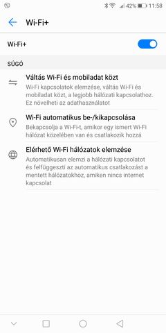

Értem.Köszi.Nekem is korlátlan mobilnetem van de mindig kikapcsolom a mobilnetet ha otthon vagyok mert a wifi sokkal gyorsabb.500-as wifi van és a mobilnet maximum 100 mb/s körűl szokott lenni(wifi 360-380 mb/s speedtest szerint).Nyílván érdemesebb ilyenkor wifin netezni mert gyorsabb nem?Bár az intelligens npu-nak ezt érzékelnie kéne és váltania a gyorsabb,jobb hálózatra automatice de nem képes még erre sem a szuperintelligenciájával
Be van állítva nálam a wifi+ de sosem kapcsolja be magáól ha haza érek mindig én váltok mobilnetről wifire.... -
Neked mindig be van kapcsolva a mobilnet?A wifi is?Ha elérhető wifi hálózaton vagy akkor automatikusan átkapcsol arra mobilnetről vagy mindkettő megy egyszerre,esetleg amelyik gyorsabb arra kapcsol automatice?Vagy hogy működik ez?Csak az aksi kímélés miatt érdekelne mert nem célszerű ha wifi és mobilnet is megy egyszerre elméletben sokkal jobban merül az aksi.
