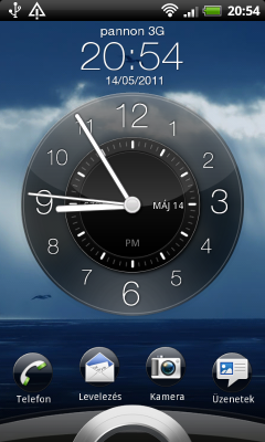

-Maci-
delbarta #30279 üzenetére
Én is feltetem! Tök jó, bár nekem igazán csak a lapozgatós óra jön be az időjárással...
Lenne két buta kérdésem a telefonnal kapcsolatban:
1.) Asztali ikonnak/widgetnek nem lehet kirakni közvetlenül az ébresztőt? Csak az órát találtam meg, amiben át lehet lapozni ébresztésre, de külön olyan, hogy "ébresztőóra" nincsen?
2.) Ne röhögjetek ki, de az "Desk Clock" mire jó?? Értem én hogy rá nyomok és akkor a sötét kijelzőn csak az óra látszik, de mire jó ez így, kézzel indítva? (mert ha még képernyő védő lenne értném). -
