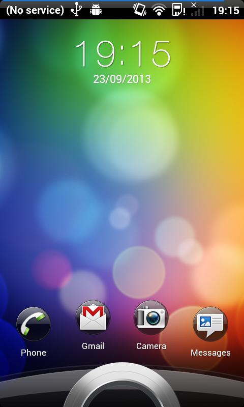

Hétvégén volt egy kis időm, elővettem a Dézit és olyat tettem, mint eddig még soha: Kipróbáltam a MIUI-t.
Eddig mindig csak Pzoley GingerSense DTP 2.10a ROM-ját favorizáltam itt a fórumban - persze csupán azért, mert több mint egy évig használtam, teljes megelégedettséggel. Így bárkinek mertem ajánlani.Egyből kétféle MIUI-t is kipróbáltam:
- PZoley féle MIUI-DTP 2.2.10-et (ezt ajánlja mindig RazorGTR1 is)
- Vijedra MIUI V5 3.5.10-et (Ennek a szakácsnak van jól használható JB 4.1.2 ill. 4.2-es ROM-ja is)A MIUI-DTP 2.2.10 még GB alapú, ennek megfelelően nincs is vele semmilyen sebesség probléma. Az alap kinézete már nem annyira tetszett (Pzoley oldalán vannak képek), de szerencsére hatalmas mennyiségben lehet témát találni hozzá, így gyorsan Sense-szerűvé lehet alakítani:
A lock sreen-en tökéletesen működik a feloldó karika, ill. az ikonokat is bele lehet húzni - megszólalásig Sense
. Feloldva a telefont már kiderül a turpisság, mert ugye nincs App Lista, és ezt bizony szokni kell. Ez hiányzik legjobban! De ügyesen folderek-be rendezve az app-okat, végülis nem kell rengeteg képernyő a tárolásukhoz. Viszont jó lenne, ha egy-egy app-ot, akár több helyre is be lehetne tenni. Pl. attól, hogy benne van egy folderben még ki lehetne tenni az App Drawer-be is.
A Vijedra féle MIUI már V5-ös, JB alappal. Itt már a sebesség hagy némi kívánni valót maga után, egy-egy ikonra bökés után csendes gondolkozással indul az app. Nem vészes, de mindenre picit várni kell. Amiért mégis nagyon tetszett, az a MIUI V5 kinézete. Egyszerűen nagyon szép! Átgondolt, szép grafikai elemek , eltalált betűtípus, egyszóval elegáns! (pl. megnyitott folder nagyon tetszik, de minden eleme szép) Vijedra oldalán vannak standard V5 képek, majdnem a 2. hozzászólásnál, egészen lenn)
Természetesen ez is témázható, a régi MIUI témákat is elfogadja, de upgrade-eli őket a saját formátumára.
Ez a változat már koránt sem teljes - pl. nincs benne mail program, kamera app, ... természetesen ez mind pótolható a Play-ből, de ez milyen már...Összességében kellemes meglepetés, mert nálam a MIUI eddig azt jelentette, hogy Androidos telefon, iPhone kinézettel, annak meg mi értelme!
Aki nem ragaszkodik a Sense-hez vagy a Cyanogenhez, annak ajánlom kipróbálásra a MIUI-t, hamar meg lehet vele barátkozni, ráadásul olyanná alakítható, amilyenre akarja az ember. Komolyan elgondolkodtam a MIUI V5-ön a Nexus 4-emre. Már nézem a YouTube video-kat róla...
