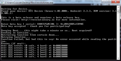

cadeyrn
Segítség kell, csúnya ügy:
eBay-en vásárolt O2 UK Desire, leírás alapján elcseszték a ROM upgrade-et, de ennél kicsit rusnyább a dolog.
A telefon stock hboot-tal ( 0.93.0001 ) és S-ON-nal szerelt, nincs rendes Recovery, nincs GoldCard.Ezt kicsomagoltam innen ( unruu linuxra ), a zip-et SD-re, PB99IMG.zip; radio-t kivéve upgrade-el, elvileg lefut és minden szép és jó... ámde boot után O2 képernyő és 7 vibrálás.
Sehol nem találtam megoldást, esetleg vannak rá ötletek? ( JTAGem nincs itt és most, attól sem riadok meg, csak leírás lenne jó, hogy mégis mi van )Bocsánatot kérek, ha volt már ilyen thread, megijedtem 47000 kommentet átolvasni

dombila
Hááát, ez nem bíztató: hibás blokkok vannak az MTD-ben (belső memória), és a Revo pont belefut ezekbe, emiatt nem tudja root-olni a telefont.
Ezzel sajnos semmit nem tudsz kezdeni, gariban lehetne cseréltetni, ha a gyári ROM-al is okozna gondot. De a gyári ROM neked hibátlanul megy, így nem tudsz a szerviznek olyan hibaokot mondani, ami miatt a memóriát cserélnék...Ezt valószínűleg nem fogod tudni root-olni.
dombila
A Revolutionary a PVT4-et is simán viszi az egyetlen gond az lehet, ha a HBOOT verziója 1.03-as! Nézd meg milyen HBOOT-od van. Ha nem 1.03, akkor a Revo-nak működnie kell, ha minden driver rendesen fel van telepítve. Ha 1.03 akkor pedig downgrade-elni kell a HBOOT-od így, és utána menni fog.
arpy17
Állj neki a Revolutionary-val, azzal minden rendben kell, hogy menjen. Kapsz CWM-et, S-OFF-ot => fullextra. mehet a custom ROM.
dani3l
Anno nekem is ilyen gondom volt az egy honapos telommal, mondjuk en egy regi rootolasi leirast olvashattam, valoszinü az volt a gond, hogy az meg az amoledes szeriahoz keszült..
Mindenesetre szedd le innen a masodik exe filet (GSM/WWE alatt), majd inditsd el es kövesd az utasitasokat. Ha minden jol megy, es az a gond, amit gondolok, akkor visszaallitja full gyarira es visszakapod a kijelzödet.
Szerk.: A telefon drivere legyen föltelepitve!
