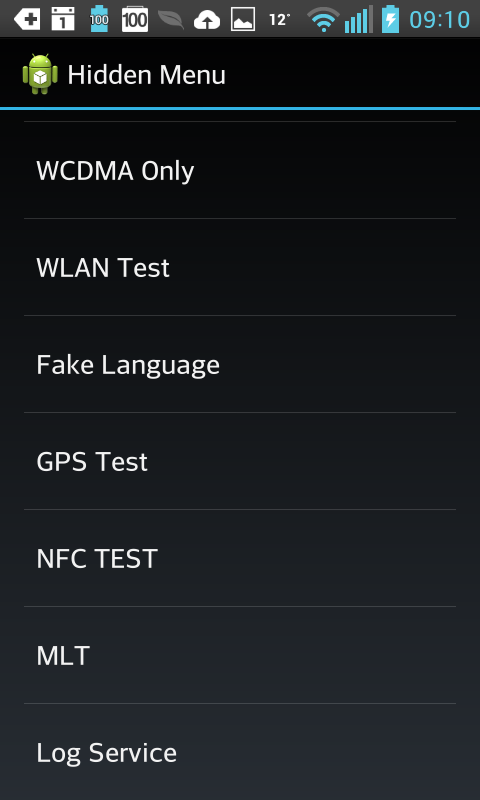

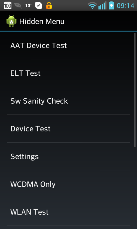

Ezt próbáltad: Hidden Menus?
Elvileg van rá kód is, de mondjuk egy WiFi-s N7-en nehéz lenne bepötyögni.
